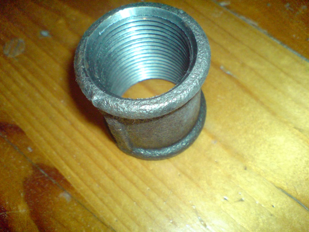

Фил-2000 написал : Сфоткать?
Давайте,если только макросъемка хорошая... А зачем вообще черная муфта?Режим жесткой экономии?Или речь о футорках радиатора?

ДОКА Давайте,если только макросъемка хорошая...
Попробую выложить в среду, раньше просто туда не попаду скорей всего

ДОКА
Не, не режим :) . Просто не захотел вкручивать сразу в радиатор. Неудобственно показалось. От вентиля пойдет в радиатор змейка. Тож, естессно, черная. Вот она-то к американке - муфтой. Как я понимаю, в отопление цинк нельзя, медь - боюсь, некоторые напряжения механические будут, трубы были не очень ровно в стояк вварены. Не сильно, но есть. Стояла чугунина, поставил биметалл. Стояк менять не стал, т.к. через год-два один хрен капиталить дом будут. Тада может по-человечески переделаю. :)

25.11.2008 в 00:44:54
Дока, вот обещанная фота, сегодня получилось сделать.

Фил-2000 написал : Вот она-то к американке - муфтой.
Это как правое ухо левой рукой чесать;)Вкручивайте американки в радиаторы,а змейка тогда без муфт вкрутится в вентиль...
Фил-2000 написал : Дока, вот обещанная фота, сегодня получилось сделать.
Это цилиндрическая резьба,качество среднее,да к тому же оцинковка-не советую.

ДОКА Вкручивайте американки в радиаторы,а змейка тогда без муфт вкрутится в вентиль...
А змейку к трубе - чем?;) Один хрен, муфтой. Поэтому в-принципе без разницы, где ее ставить. Мне так понравилось больше. Опять же, вентиль уже на трубе стоит, а стояки щас сливать, в отопительный сезон - гемор тот еще. У нас весь дом разом только сливается, вентили на отдельных стояках давно не работают.
ДОКА ...к тому же оцинковка-не советую.
Не, не оцинковка, черная, как негр. Это так вспышка на макро отработала, что цветовые искажения немеряные.
