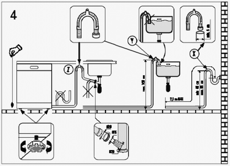

2Wazawai Кстати, в данной инструкции правильно показано как и где использовать пластмассовый держатель шланга.

a_tak написал : Можно ли наращивать слив у стиральной машины?
Когда-то очень давно слышал страшилку, что штатный сливной шланг нельзя наращивать и есть ограничения по максимальной длине. Так ли это? А то возникла проблема - от места стоянки СМ (с вытянутым шлангом) до сливной трубы не хватает см 60-70, можно ли нарстить и если да - то чем?
В Вашем случае можно без проблем:) Лучше сразу купить слив нужной длины. Если денег мало, купите добавочный. Они стыкуются без всяких переходников.

Не забудьте сделать петлю на задней стенке стиралки:)

a_takЦитата: Сообщение от шпийон Не забудьте сделать петлю на задней стенке стиралки
что за петля? Петля нужна, чтобы вода самотеком не вытекла из бака при стирке.
