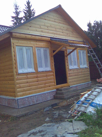

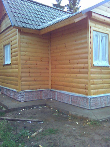

Прошу прощение за ОФФ.У самого была такая ситуация.Чем только не пробовал смыть.Не помогло.Плюнули и оставили,как есть.На следующий год всё смылось простой тёплой водой.

это скоч такой ,скажем мягко фиговый,в продаже есть и нормальный,какой то конкретный порекомендовать не могу. смыть можно бензином,но не во всех случаях помогает.

pincher написал : это скоч такой ,скажем мягко фиговый,
Вот этот-фиговый?Какой же тогда хороший?

в общем у нас пользуются скочем "авалон",под краски хаммерайд и типа таких же, отрывают через 1-2суток,особо надолго не оставляют,судя по всему он не дорогой и отечественный,поскольку написано по русски. )) я сам пользовался им дома под краску луя и под баллончики(не нитро),отрывал почти сразу,проблем не было.

pincher написал : отрывают через 1-2суток,особо надолго не оставляют
В том-то и дело,что оставлял его на трое суток(два раза покрывал дом антисептиком).Да ещё жара стояла.Видать,хорошо "прикипел".
pincher написал : у нас пользуются скочем "авалон",
Спасибо за информацию.
