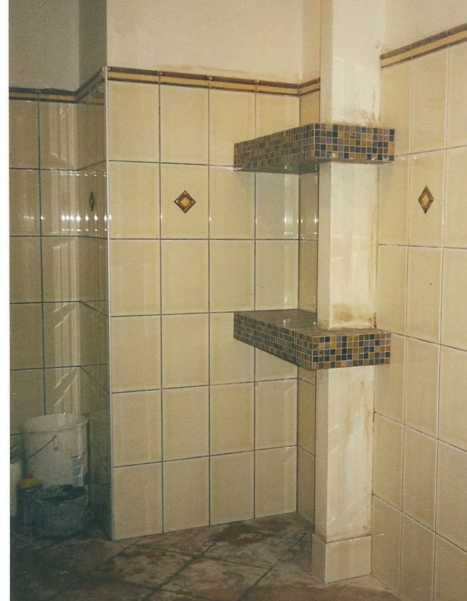

Вот так я укладывал d`Imola Seladon (корытцами плиточка в разрезе) году так в 2001-2002. Стены частично гипрок, частично капитальные, частично газобетон. Клей был Крепс усиленный. Работал на 8-ю гребенку. Никаких трещин. Хотя болгаркой вырезов наделано много. Киянкой практически не пользовался, а на резаных плитках - НИКОГДА не пользуюсь. Всегда руками притираю на место. Очень важно следить за густотой клея. Слишком жидкий при высыхании дает большую осадку, слишком густой плохо клеет и плохо выдавливается из под плитки.
Перед укладкой плитки проведите по ней влажной тряпочкой не очень чистой, если есть трещина, то она станет видна.

Дядя Сёма° написал : Вот так я укладывал d`Imola Seladon (корытцами плиточка в разрезе)
Она родимая! Только у меня розовенькая!!! А болгаркой вырезы нормальные получались? Не такие оскольчатые как у нашего?
