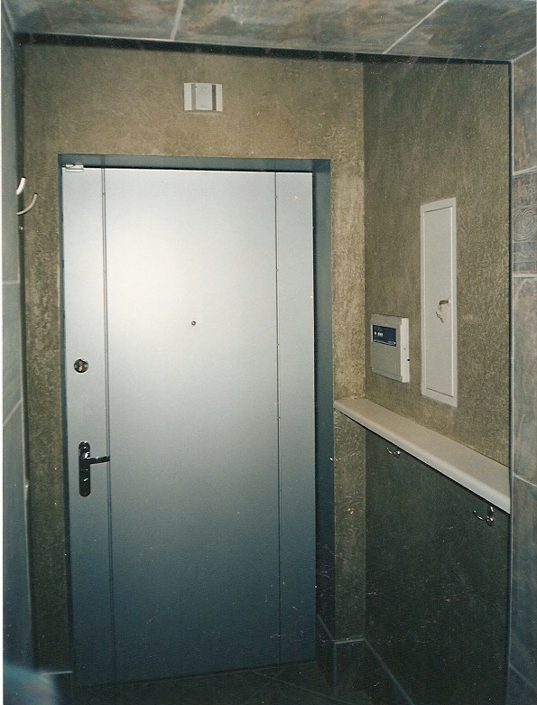

Есть вариант нанести ротбанд и прокатать его валиком для придания текстуры. После красить. Сделать это не проблема. Проблема в незнании как поведёт себя ротбанд в дальнейшем. Какие отличия дек штукатурки от ротбанда ,кроме удобства работы? Кто что скажет..

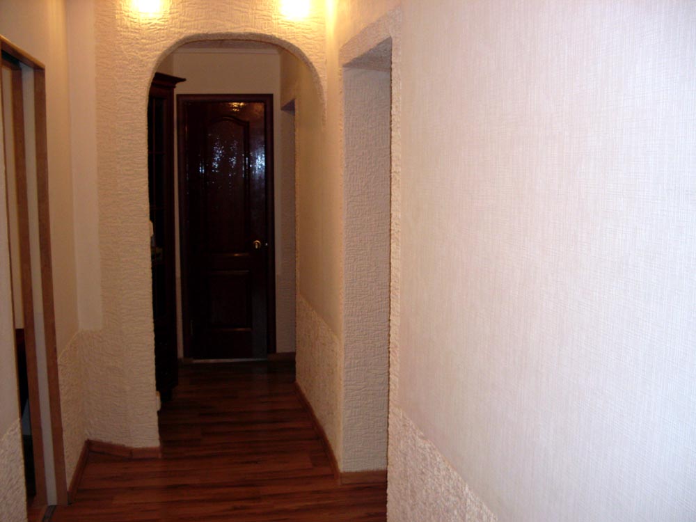

Месили песок и Vetonit KR 1:1. Наносили слоем 5 мм на стену. Потом мокрой мятой калькой тыкали. После высыхания окрашивали водоэмульсионкой колерованой и зашкуривали. Сверху лачили. Смотрится как стена в пещере.

Да фюгенфюлером, пожалуй можно лучше, типа шубы, но красиво когда наносят не сплошь, а строго очерченными небольшими участками, комбинируя с гладкими.

Фюгеном сделал...разницы не заметил. Единственно дек.штук. долго встаёт.Что очень удобно.

намазал гладилкой фюген.метр кв.гдето. Валик в ведро с водой(что бы не липло) потом быстро фюген закатать для фактуры. После того как высох подшкурить что бы острые концы убрать.усё. Ну и собственно покрасить потом.Получилось приятно.светленько.Там очень тёмная прихожая.
