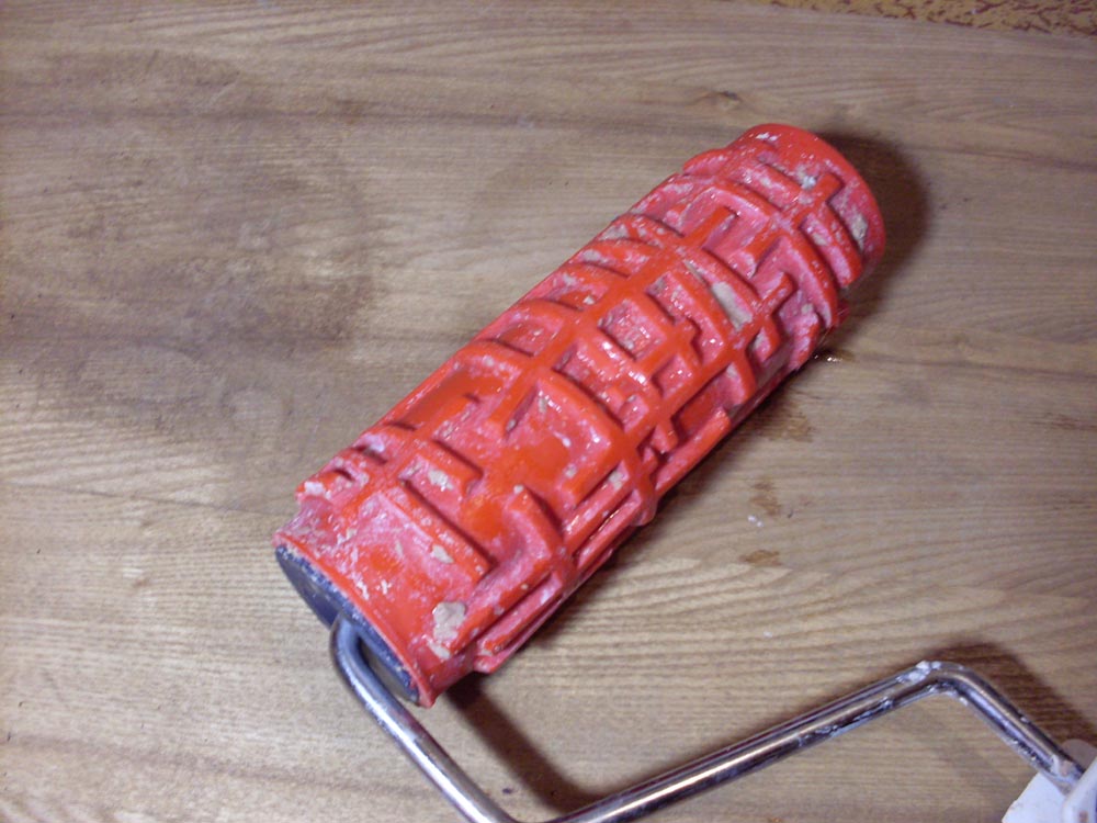

30.12.2008 в 13:42:14
валик вот такой
Евгений Вл
Евгений Вл
Регистрация: 26.12.2007
Владивосток
Сообщений: 944
30.12.2008 в 14:00:46
вот фактура ближе
Пробоавли красить в два цвета.сначала всё а потом верхушки мелковорсным валиком другим цветом. Получилось пестровато.

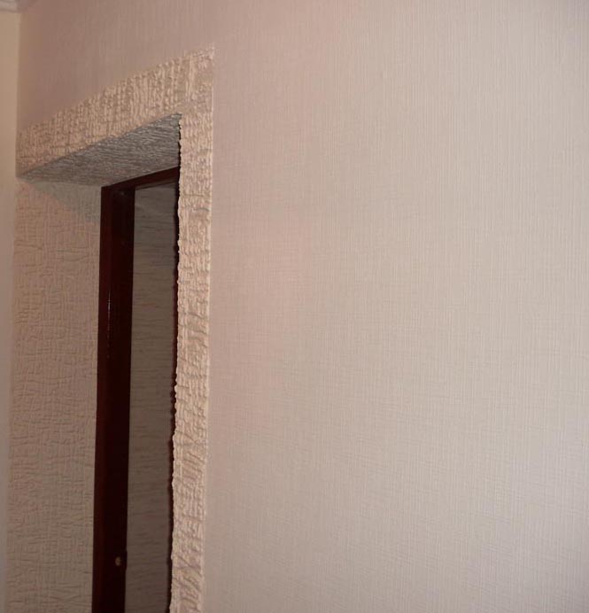

30.12.2008 в 15:16:24
2Евгений Вл
А основная часть стены какая ? Обои ?

30.12.2008 в 15:54:30
да....под покраску....

30.12.2008 в 16:09:58
Евгений Вл написал : да....под покраску....
Расскажите пожалуйста по подробнее как делали . Сначало обои клеили , а потом фартук делали . Или наоборат ? Как ровно зделать края фартука ? Как подогнать обои в стык с ним ?
Заинтересовлся по тому что примерно так и планирую делать .

30.12.2008 в 16:12:50
URA!!! написал : Как ровно зделать края фартука ?
Если стены выроненые то делаем разметку,потом наносим штукатурку,пока свежая снимаем правилом то что за разметкой.Ничего сложного вобщем.Получается ровный край.
URA!!! написал : Как подогнать обои в стык с ним ?
Обои просто клеишь.Нахлёст на штукатурку см 3-5...А потом лезвием подрезать под край.У меня лезвия олфа так что вышло без проблем.

30.12.2008 в 16:18:06
Понял спасибо .
А какой толщины получаетса фартук ? На сколько он отходит от обой по толщине ? Просто у меня раздвижные двери будут .

30.12.2008 в 16:20:27
3-5мм
