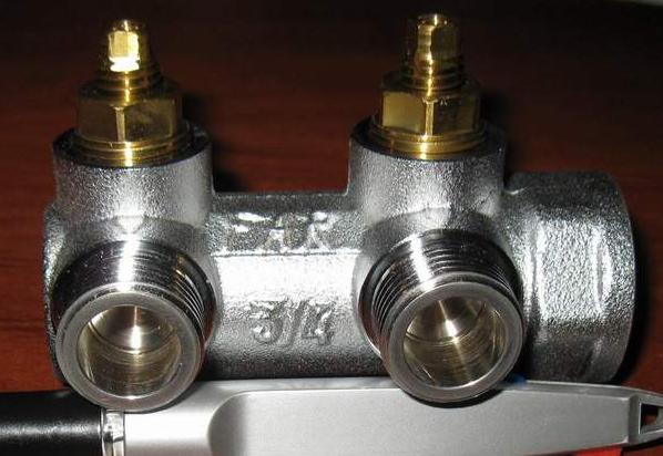

А где заказывали? Сильно подозреваю, что Терморос :) Проще самому отшлифовать, благо что толщина стенки позволяет (у коллекторов с фаской - щупал сам :))

Georg III, скорее всего да, заказывал через товарища. Если пойдет тема - возможно, удастся договорится о поставках объемов. Вероятно, для кого проще отшлифовать, но я считаю корректным готовое решение - переход 24х19-1/2"НР уплотнить по резьбе анаэробом. Коллекторы с плоскими седлами заказываются под будущий монтаж заранее с запасом по времени, по цене аналогичны обычным ТР коллекторам. Поэтому даже экономия получилась:)

Это фаровский переходник? Если да, то какой-то он хиленький. Не знаю, как это отразится на практике, но, повертев его в руках, осадочек остался... А кроме ФАРа под этот стандарт метрики никто вроде и не выпускает.

Да, это фароский переходник 8865. Если он хиленький, , получается, что все метрические гайки - тоже хиленькие.

Я так понимаю с момента написания первого поста минуло 3 года. Сейчас-то все попроще с этими крепежами стало? То есть берем коллектор FAR с ТР , например FK 3824 3412 с отводами 1/2" (http://far-market.ru/katalog/kol15.htm) и к нему переходник Rehau Rautitan с накидной гайкой 16-G 1/2 арт. 139551 или арт. 139561 (http://www.rehau-market.ru/katalog/rehau_perehod.htm) и накручиваем на анаэробный герметик. Нормально?

Конечно нет. Накидная гайка уплотняется не по резьбе. Схема на предыдущей странице в посте от Greshnov.

Еще раз объясните, пожалуйста, мне на броне. :)
На предыдущей странице фото от Greshnov относится, как я понял: 1 -ая - к Хромированный регулирующий проходной коллектор MULTIFAR (ВР-НР) с 4 отводами (ТР Eurokonus) 2 - ая к Хромированный регулирующий проходной коллектор MULTIFAR (ВР-НР) с 4 отводами (МР)
А что же касается Хромированный регулирующий проходной коллектор MULTIFAR (ВР-НР) с 4 отводами (ТР) Flat-Faced, то не понятно - можно ли его соединить с фитингами Rehau. Например, Переходник Rehau Rautitan 20 х 3/4" НГ без каких - либо переходников?

Sadr написал : А что же касается Хромированный регулирующий проходной коллектор MULTIFAR (ВР-НР) с 4 отводами (ТР) Flat-Faced, то не понятно - можно ли его соединить с фитингами Rehau. Например, Переходник Rehau Rautitan 20 х 3/4" НГ без каких - либо переходников?
Можно напрямую, только коллекторов этих нет, только под заказ пока.
