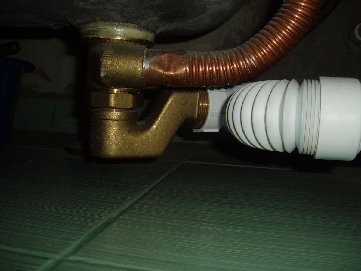

Недавно поставил точно такуюже обвязку и набрёл на эту тему :)
Я тоже намучался с этим сифоном.Высота водяного затвора мала и происходит срыв.
Tehnik-san написал : Полностью разделяю мнение.Надо такой
Покрутил в магазине я этот сифон...помоему там тоже высота затвора около 1см или я ошибаюсь? Посоветуйте кто нить нормальный сифон :clapping

LOT написал : Посоветуйте кто нить нормальный сифон
Арт. 6168.45 http://www.rendstroy.ru/canalizacia.htm
30.12.2008 в 15:34:24
Tehnik-san написал : Полностью разделяю мнение.Надо такой http://www.stroidostavka.ru/catalog/...gory=&id=22179
Да да и не каких проблем с осушением

Может быть такое что проблема этих сифонов заключается в том что они подключаются напрямую к канализации? + маленький гидрозатвор и любая, даже самая ничтожная тяга высасывает воду. А через гофру это очень проблематично. "мысли вслух"

да тут перепад высот не больше. что-то срывает затвор... А в стояк труба от ванной и та, что у стены идёт, не через общий тройник идут? Может по принципу водоструйного насоса отсасывает, если там сужение образовалось в тройнике?

Есть мнение, что в этом литом сифоне внутри сделан опускающийся сверху прилив, увеличивающий глубину сифона миллиметров на 15-20 по сравнению с видимым размером. В круглом сифоне такого прилива, конечно, нет, поэтому и вытягивает из него воду при малейшем разрежении в канализации.
2mantrid Имхо, надо в кан. трубу, выходящую из стены, воткнуть угловой элемент на 60-90 гр., а сифон соединить с ним какой-нибудь гибкой трубкой подходящего диаметра, изогнув её буквой S. Может быть даже развернув сифон немного в сторону. Таким образом увеличится глубина гидрозатвора. При этом надо сделать так, чтобы нижний край верхнего изгиба этой трубки был ниже, чем сливное отверстие ванны сантиметра на 2-3. По-моему, в автомагазинах или сантехнических я подобные резиновые или пластиковые трубки видел.

To DiVO - не, нам такого не надо. Итак - отчёт. Купил на рынке самый простой слив-перелив Viega, и выдрал оттуда сифон. Это, на мой взгляд, единственный приличный сифон из тех что я видел, но отдельно его не нашёл. Цена вопроса: 250р. и 10 минут работы.
