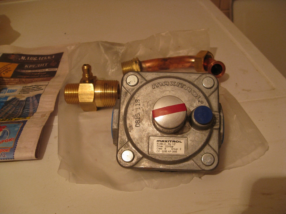

Палецкий написал : дело не в техданных, а в наших сетях. Там давление колеблется от 4 до 13 мBar
Почитайте внимательно 23 лист инструкций … давление газа в горелке при максимальной тепловой мощности = 5,9 м бар. Вот почему и редуктор. Даже если от 4мбр. И до 13мбр. То все равно редуктор нужен. При 4мбр. Колонка просто не достигнет полной мощности, а при 13мбр. Станет ракетой :)
Палецкий
Палецкий
Регистрация: 16.05.2007
Ровно
Сообщений: 21549
28.12.2008 в 01:27:02
Tomm написал : давление газа в горелке при максимальной тепловой мощности = 5,9 м бар. Вот почему и редуктор
Ну причем тут давление газа в ГОРЕЛКЕ, если наши сети на входе в прибор дают меньшее давление, чем заявленный редуктор?

Палецкий написал : Там давление колеблется от 4 до 13 мBar
Вот что вами сказано. Предположи что давление газа, скажем в не зимнее время подросло, до 13мбр. И что тогда?
Tomm
Tomm
Регистрация: 29.07.2007
Сообщений: 307
28.12.2008 в 01:37:19
Палецкий написал : если наши сети на входе в прибор дают меньшее давление, чем заявленный редуктор?
Ну как же? Если 5,9мбр. Это максимум?
Наверно в самой колонке, модуляционный клапан других давлений не держит.
tts_tts
tts_tts
Регистрация: 29.02.2008
Оренбург
Сообщений: 112
28.12.2008 в 09:07:26
Спасибо всем ответившим. Правильно говорят - УЧИТЕ РЕБЯТА МАТЕРИАЛЬНУЮ ЧАСТЬ ! Прочитал стр 23 Поставлю редуктор. Если кому интересно - могу его сфоткать и как он подключается Только завтра, сегодня допоздна на работе Снять никогда не поздно Кстати , если не ошибаюсь, редуктор вообще производства Джонсон US/ В общем обязательно все сфоткаю крупными планами. Может кому в дальнейшем пригодится

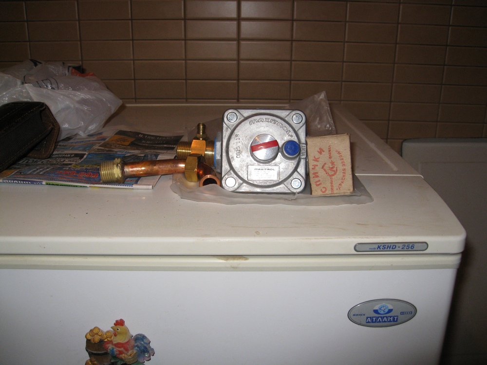

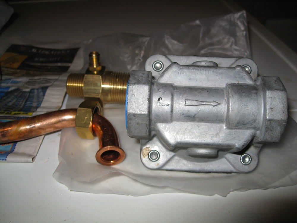

Лучше поздно чем никогда:) Фото редуктора в Вайлант
