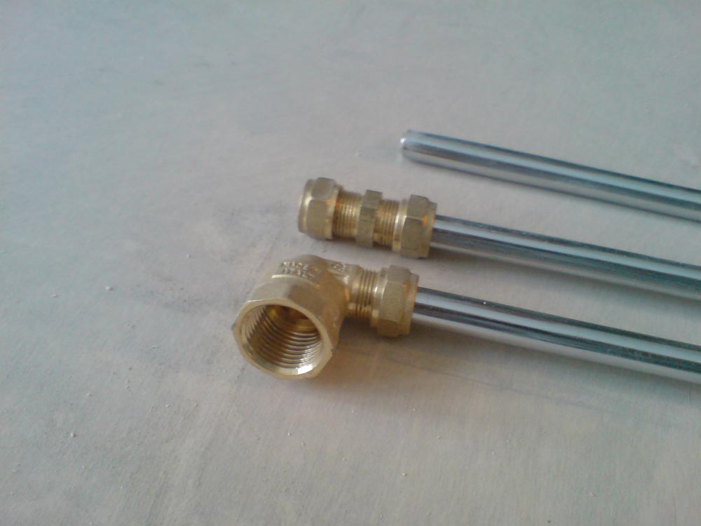

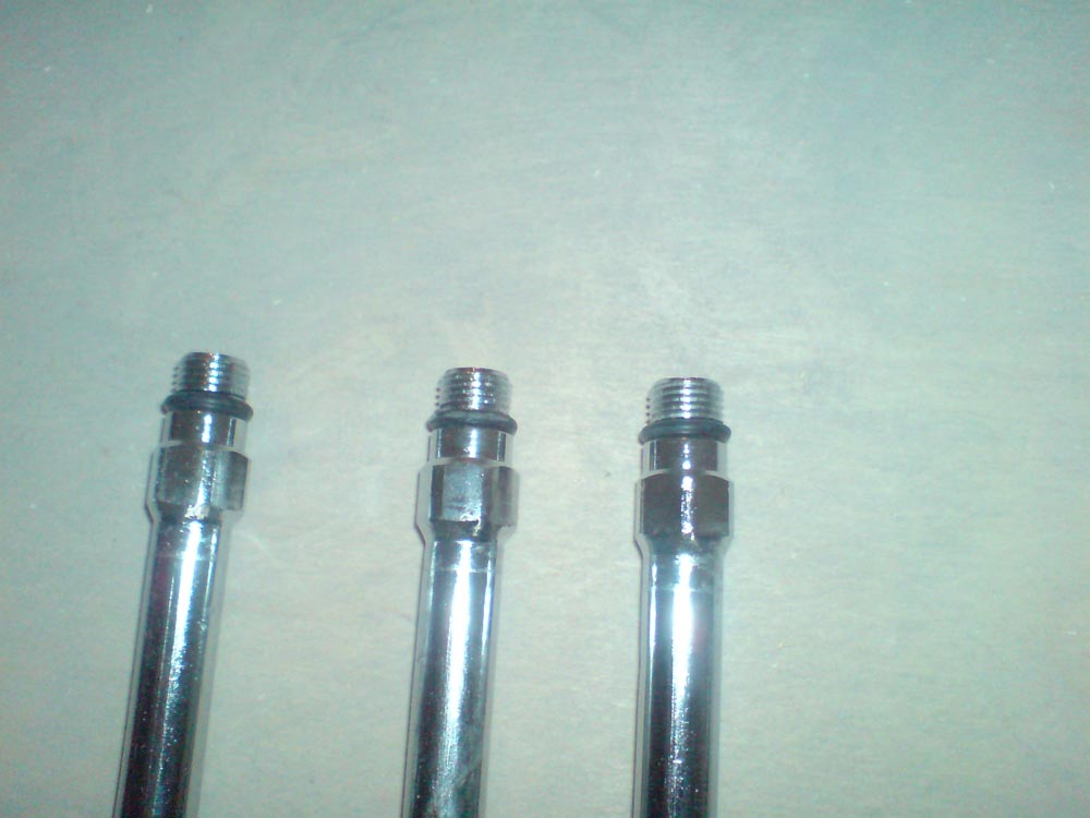

johnlc если не трудно
С Рождеством! Прошу прощения, вчера не успел, сегодня исправляюсь.

Есть такие же как на фотках1,2 (нижняя трубка) соединители с наружной резьбой 1/2". И есть двухцанговые соединители скажем 10мм на 15мм, а не только 10мм на 10мм как на средней трубочке Фото 1

Вот ведь, блин, непруха вам с этим в Питере!.. В Москве на любом практически рынке, если чуть походить-поспрашивать, от 25 до 45 см длиной встречал с шагом 5 см. Тока выяснил тут (на своем опыте), что трубки из очень мягкой меди, в них обязательно еще латунные гильзы со стороны цанги вставлять, а то затянуть так, чтоб не сочило - очень проблематично. А вам многа нада? И срочно? У меня на след. неделе коллега в Питер собирается.
