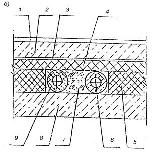

Если стяжки нет, то переделывать не придется. Но стяжка выйдет не из дешевых. По уму, так в Кнауф-Убо надо заливать. А если по экономии, то в обычную стяжку вот так:
а — в отапливаемых помещениях на междуэтажных перекрытиях между квартирами; б — в отапливаемых помещениях на перекрытиях над неотапливаемыми помещениями или в подвале; 1— покрытие пола; 2 — слой бетона; 3 — слой гидроизоляции; 4 — слой звукоизоляции; 5— слой теплоизоляции; 6— трубопровод; 7 — засыпка; 8 — перекрытие; 9 — теплоизоляция трубы
Рисунок 14 — Скрытая прокладка разводящих трубопроводов из металлополимерных труб в полу

06.01.2009 в 22:41:19
заданной длины скорее всего не хватит, чтоб облагородить вводы в радиатор...

2Nattaha
А стяжку будете делать или уже есть и всё, что мы видим - это действительно времянка?
