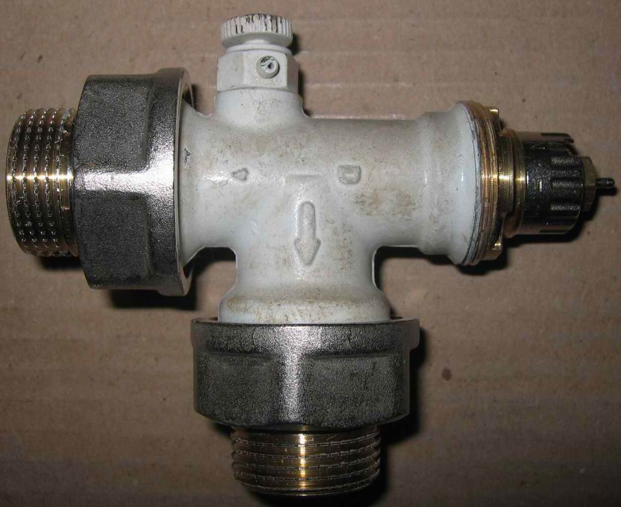

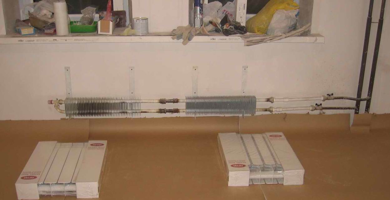

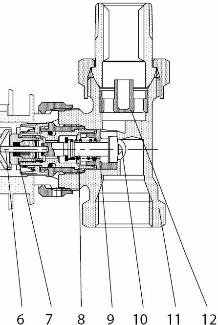

Новострой. Окна заменил на пластик, межкомнатных дверей пока нет температура в квартире 13градусов в стояке не более 50 на ощупь . Меняю радиаторы на Рафар. есть вопросы:
  1. Можно поменять подключение клапана RTD-N на обратное (у меня при таком расположении вход и выход клапана не совпадают со стрелкой) ?
  2. Можно удалить сопло (поз.12) из клапана - это пластиковая шайба с отверстиями?
Устройство клапана на рисунке: 6. Нажимной штифт 7. Сальник 8. Шток 9. Дросселирующий цилиндр
  1. Золотник клапана 11. Корпус клапана 12. Сопло

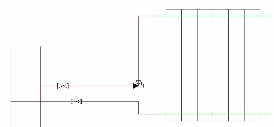

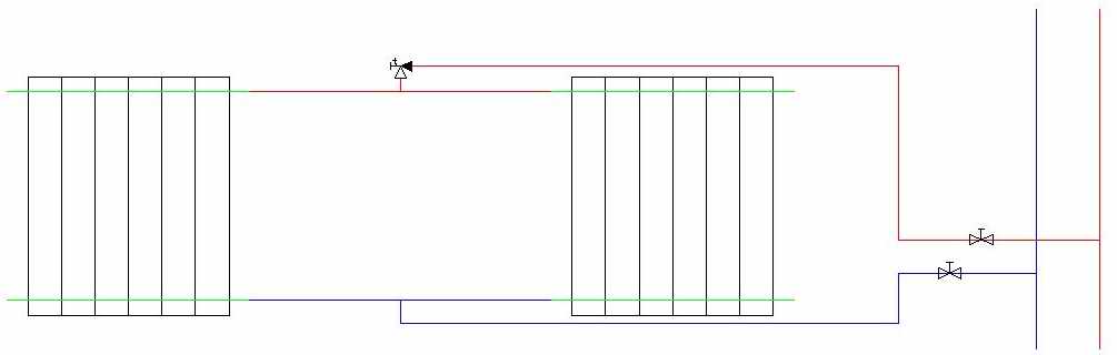

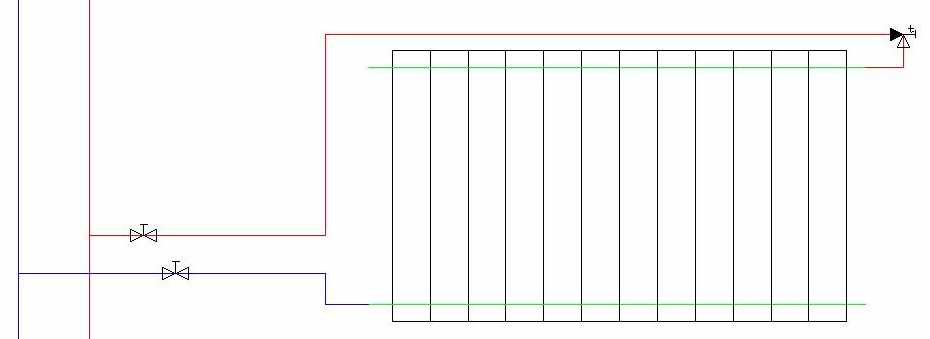

комната 16м.кв. 2 радиатора по 6 секций под окнами. Как лучше (по КПД) их подключить?
  1. Ввод на верх дальнего (от стояка) радиатора, радиаторы меж собой соединены верех-верх и низ-низ, выход низ ближнего радиатора.
  2. Ввод на верх ближнего (от стояка) радиатора, радиаторы меж собой соединены верех-верх и низ-низ, выход низ дальнего радиатора.
  3. Паралельно

Если врезку подачи переварить на уровень верхнего ввода радиатора,затем в штробе вывести трубу между двумя радиаторами и запитать оба. Обратку аналогично. Должен быть равномерный прогрев. Если врезку переварить не удастся, то нужно маевские автоматические.

Клапан RTD-N убирать не надо. Он просто положен при двухтрубке, чтобы система работала нормально.
Просто, у кого-то "умного" его, наверное, уже нету, там имеет место быть "тепловое замыкание", а у автора поста холодно....
P.S. В отрегулированной системе перепад давлений на входе и выходе должен быть 1.5 бар.

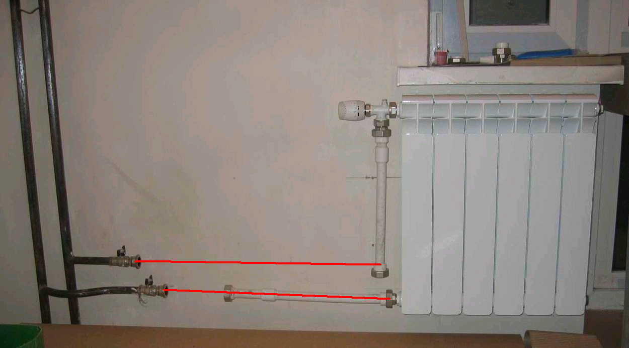

Спасибо ВСЕМ за участие! Привожу рисунки подключений. Подключил одну батарею 6 секций без клапана - температура на вводе и обратке почти одинаковая, а это не правильно. Клапан буду ставить обязательно, у меня 3этаж - дом 17этажей. Предупрежу об этом соседей (при смене радиаторов). Клапаны использую со снятых радиаторов направление потока по стрелке (см. пост1). Жду замечаний по схемам!

Не лучше ли клапан поставить на обратку, после радиатора.

Вот как раз после таких бездумных подключений и получается что один умник из стояка отбирает тепла больше чем рассчитано, ему хорошо, а остальные мерзнут А холодно скорее всего потому что кто-то уже успел подобную штуку себе поставить, только поболше Согласование на этот конвектор есть? Теплоотдача соответствует тому что был установлен по плану?

LAV написал : Жду замечаний по схемам!
Подключение нормально.
AndreyStar написал : А холодно скорее всего потому что кто-то уже успел подобную штуку себе поставить, только побольше
Вот тут трудно не согласиться. Очень правильно, что клапан оставляете. Там посмотрите настройка на клапане какая стоит. Под колпачком там шкала есть. Поставьте на максимум.
