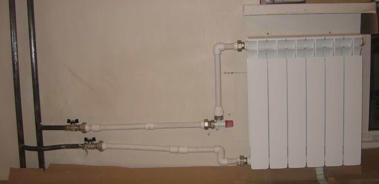

Клапан сделан с воздухоотводчиком и он будет в верхней точке (пост 7 рис. 1 и 3).

Спасибо за добрый совет. Я поставлю в соответсвии с инструкцией (см. файл RTD-Nнастройка.rar) Данные спросил у сантехника:Давление 0,9бар, разница давлений 0,1бар, разница температуры прямая обратка 10-15град.Цельсия.

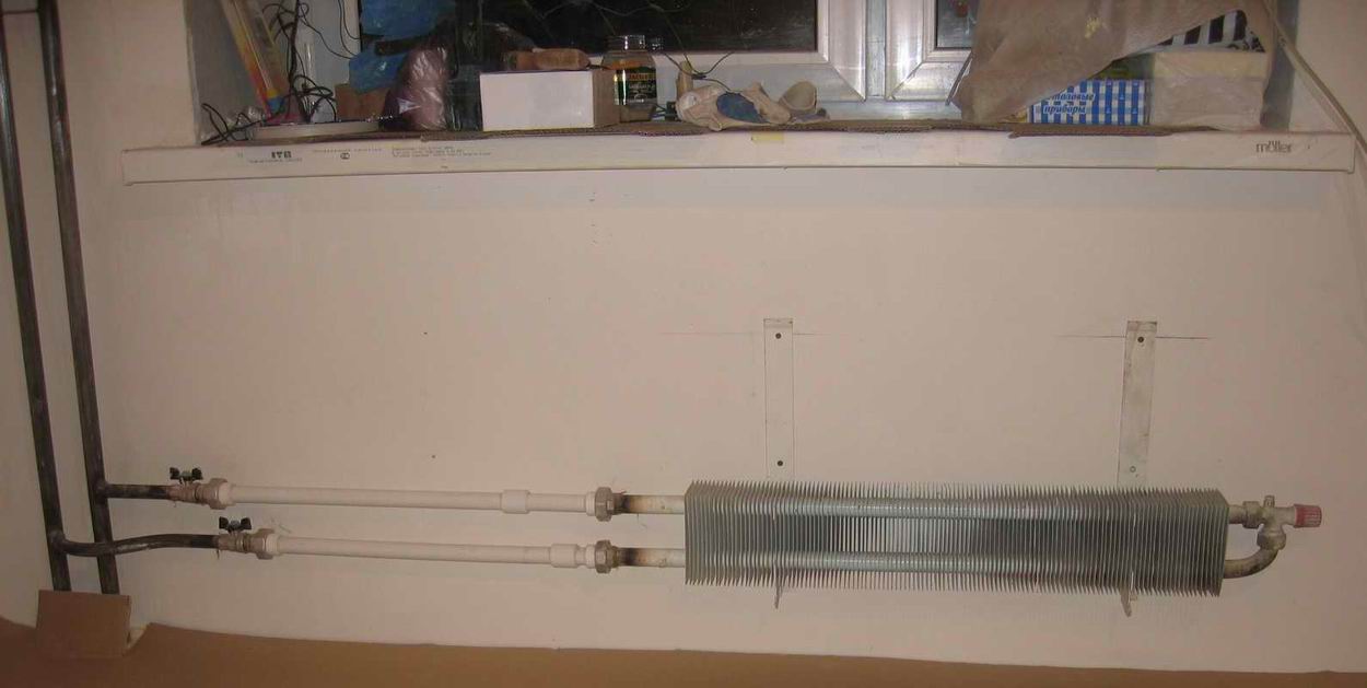

На фотке что получилось. Обратка УЖАСНО кривая, но все трубы будут за кухонной мебелью.

Не знаю как кран но воздухоотводчик на нем сейчас бесполезен. Не хотите переделать?

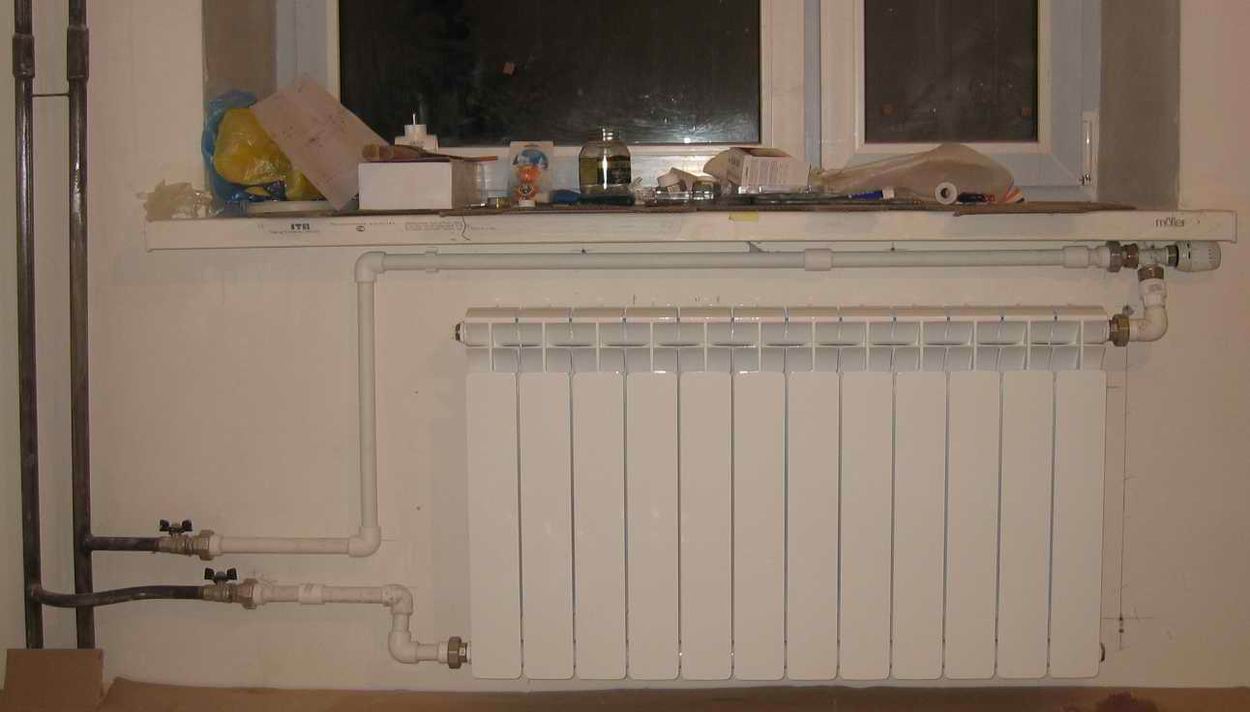

Установил ещё 1 радиатор. комната 18м.кв. температура 18град. клапан RTD-N на 7 термостат снял.

А почему из кусков паяли? Целую трубу накладно было найти?
LAV
LAV
Регистрация: 07.01.2006
Подольск
Сообщений: 1585
16.01.2009 в 17:07:39
dinamit007 написал : А почему из кусков паяли? Целую трубу накладно было найти?
Чтобы не покупать ещё раз комплект американок и т.д.

LAV написал : Установил ещё 1 радиатор.
На мой взгляд половчее получилось. Кстати сегодня видел такую же систему - ребята отвод с обратки обрезали и подключили последовательно с подачи (однотрубка типа). Кто знает как это на стояк будет влиять - поделитесь. P/S. Регуляторы они все выкинули.
