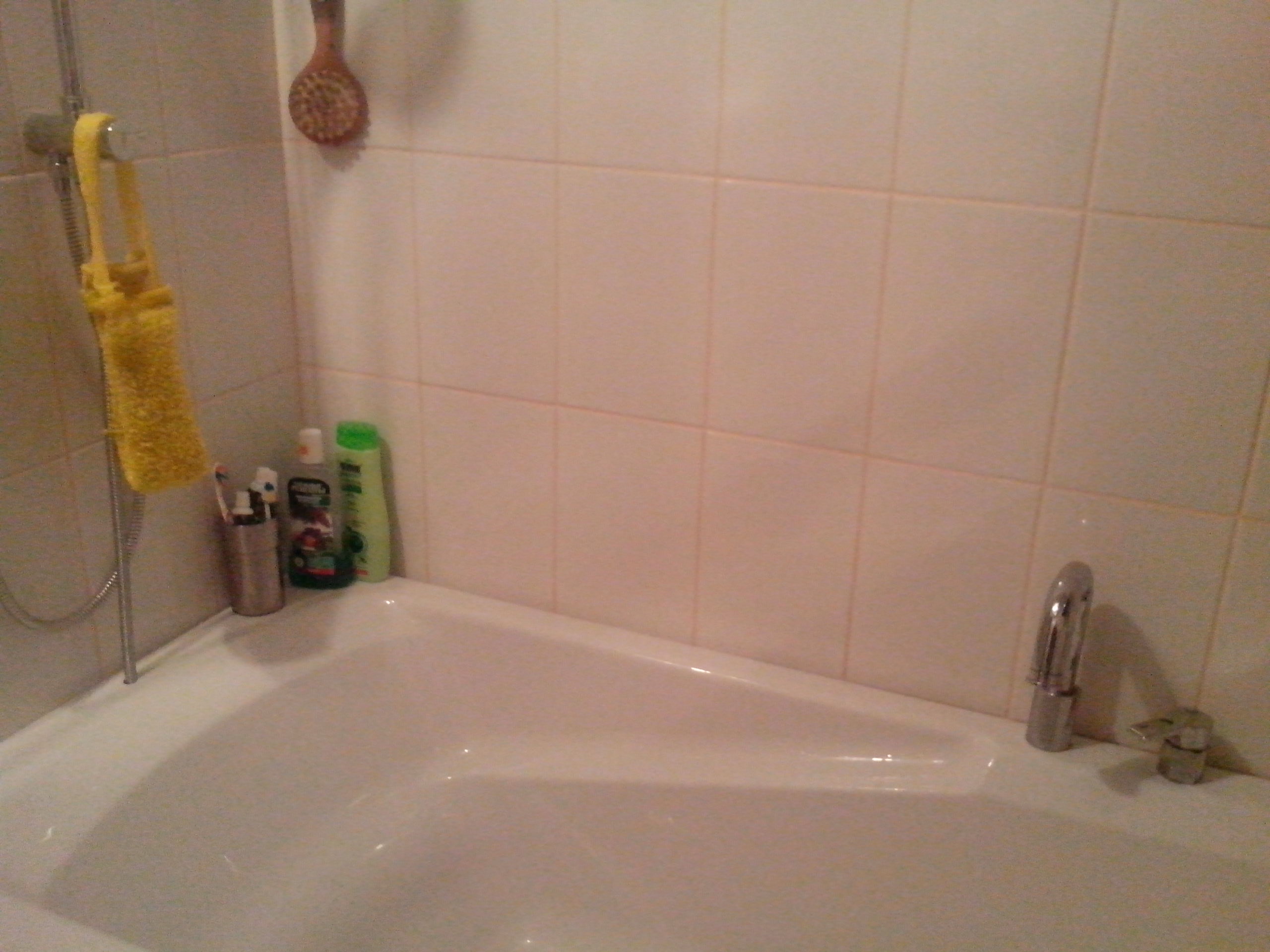

Мне кажется Вы излишне беспокоетесь. Если я правильно понял Вас пугает вода, которая попадет под ванну через отверстие выдвижного шланга? Если не будете специально заливать туда воду, то просто мокрый шланг после опускания душа к неприятностям не приведет (если под ванной будет надежная гидроизоляция, то несколько капель воды испарится. Для этого сделайте вентиляцию в передней панели - что-то вроде пластикового окошка и т.л.). В Вашем случае больше внимания нужно уделить герметичности прилегания борта ванны к стене.

Alwol написал : Планируем купить гидромассажныю ванну Capri Смеситель будем устанавливать на борту ванны. Выбор смесителей оказался ограничен. Наиболее подходящий Damixa
  1. Кто какие смесители ставил на борт ванной? И какой еще мне посоветуете?
  2. Что надо сделать (подставить), чтобы вода по шлангу душа не попадала на пол под ванной?
  3. я установил смеситель на борт ванны на 3 дырки.
  4. протечки небольшие. я подставил под отверстие на пол высокий, узкий и длинный поддон (пластмассовый ящик для цветов). вода стекает туда и шланг тоже укладывается туда, а не шаркает по полу. в средней части по высоте ящика просверлил ответстие и вывел оттуда тонкую пвх трубку в самый угол внизу декоративной панели ванны. если будет перелив, то тут же замечу.

Где делать отверстие - прямое в акриловом экране под ванной ?! или в таком случае лучше его не ставить , а выложить это пространство плиткой , сделав там технический люк ?

Подниму тему, т.к. сам недавно думал как лучше сделать. Взял ванну Вагнерпласт (которая шириной 82 см.) - подошла идеально по размеру и нужный мне борт (боковой) как раз широкий (в торце у меня газовая колонка, под нее некрасиво и неудобно смеситель). На боковой борт поставил смеситель Якоб Делафон Сингуляр - очень понравился и внешним видом, и качеством изготовления. Ручной душ из комплекта не славил(!). Вместо него подключил душевую систему ГРО (верхний + ручной душ). Все идеально срослось штатными средствами, шланг к душевой системе идет под ванной как-бы стационарно (отверстие можно герметиком обработать). Т.о. слева в торце душевая система, на длинном борте ванной в правой части смеситель (кран и ручка), в правом торце газовая колонка.

Всеволоддд написал: Подниму тему, т.к. сам недавно думал как лучше сделать.
Фото что-то не прикрепилось. Как говорится: лучше один раз увидеть, чем десять раз услышать...
