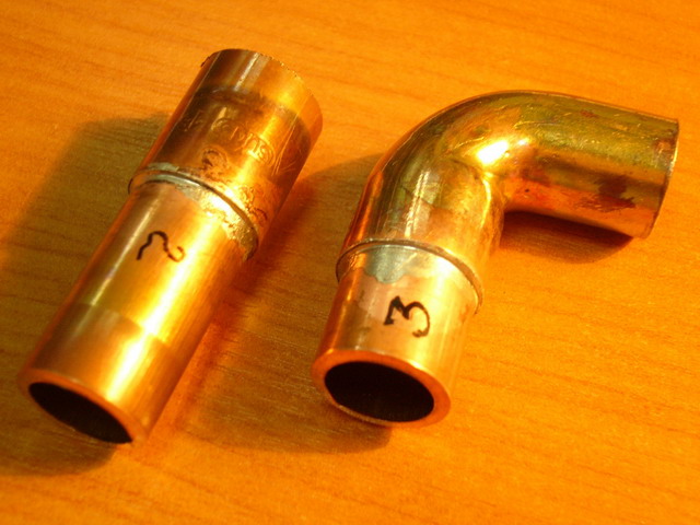

Начал готовиться к разводке водопровода медью. Вот какой базовый комплект приобрел себе:
  • горелка Rofire Piezo 1950C+Multigas300, 1800Вт (Леруа, 3 ТК) - 1090 руб. (там же есть запасные баллоны по 160 руб.)
  • Припой Sanha #4933 Sn97Cu3, 250 г (Леруа, 3 ТК) - 225 руб.
  • флюс Sanha #4941 (универсальный для м.п.), 70 г (Леруа, 3 ТК) - 90 руб.
  • флис абразивный Valtec (Леруа, 3 ТК) - 110 руб.
  • ершик 15 мм (Леруа, 3 ТК) - 80 руб.
  • труборез Tube Cutter 30 ("Сантехкомплект" ) - 690 руб. (!!! Цены на сайте сильно, по некоторым позициям в два раза, отличаются от реальных!!!) По мере выбора инструмента и места покупки нашел несколько мест, где в наличие инструмент, расходники Rothenberger:
  • www.tuls.ru (Интернет магазин, цены средние, указаны на сайте)
  • www.plumber.ru
  • www.rothenberger-tools.ru
  • www.rothenberger.ru , www.olmax.ru
Попробовал паять. Получилось нормально (см.фото). Пока остается основной вопрос - стоит ли использовать трубы Silmet и фитинги Valtec, продающиеся в том же Леруа??? Уже читал в других темах, что профи не советуют. Но пока не видел (может не нашел) объективной причины - в чем проблема? Используют ли эти трубы в Зап. Европе или это товар для нас, восточноевропейцев (вопрос к соотечественникам за рубежом)? Купить KME, Viega - денег не жалко (+ 20-30%), но уж больно неудобно работают фирменные магазины Проксима и ТД Ремс. Да и находятся в др. конце города. А выходные ну очень короткие... Silmet - to solder or not to solder?
