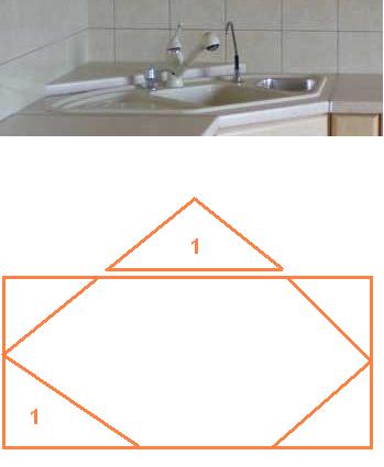

10.12.2009 в 23:42:25
впощу и суда на всякий случай а как сделать уголок столешницы для угловой базы? вот как на фото. склоняюсь взять столешницу из бука что в икее. прокомментируйте, посоветуйте.

11.12.2009 в 12:02:14
RoyBatty написал : а как сделать уголок столешницы для угловой базы?
так
