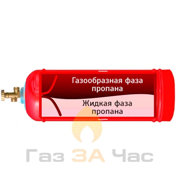

Всем привет! Увидел тему - решил понекропостить: Имею в наличии генератор на базе автомобильного мотора с ГБО. Естественно, ставить автомобильный баллон бессмысленно, так как для его заправки его придётся демонтировать и подключать заново. Хочу подключить его к баллону (без редуктора, редуктор там автомобильный), перевернув его вниз краном. На сколько это плохая идея с учётом того, что всё это будет на улице?

О, наткнулся на баллоны для погрузчиков. Почти то, что нужно. У них в вентиле присутствует сифонная трубка. Его как раз на бок нужно класть. Конечно, в идеале бы вертикальный был, но такой тоже сойдёт. В принципе, на свой вопрос ответил сам ) image

Во-первых ничего подогревать особо не нужно - даже при одинаковой температуре газ перетекает как вода, только быстрее. Если один чуть подогреть феном - то гораздо быстрее. Если это не разовая акция - то сварить из железяк постамент-треногу под перевернутый баллон и стационарно вывести заправочный шланг. И главный вопрос - ты из бытового баллона собрался через вентиль газовую фазу отбирать? Или ты не понимаешь как оно работает?

Ему не нужна газовая. Редуктор ГБО принимает жидкую фазу до клапана 1 ступени. ТС мыслит правильно

Бытовой баллон в своём рабочем состоянии отбирает газовую фазу. Мне для работы гены на газу нужна жидкая. Переворачивать бытовой баллон для питания гены и хранения в таком состоянии считаю как минимум неправильным и опасным, так как предохранительный клапан на баллоне в случае чего будет сбрасывать жидкую фазу. Ставить бак от ГБО авто - вариант хороший, но целый геморрой с заправкой-переливом газа из баллона в баллон, либо постоянно демонтировать его для поездок на АГЗС - так себе идея. А вот баллон от погрузчика, на мой взгляд, как раз оптимальный (от бытового отличается наличием 2х трубок на вентиле внутри баллона) - там и жидкая фаза на выходе и клапан сбрасывает давление газовой фазы и заправка-замена баллона не такая болезненная. Единственный минус - это рабочее положение баллона не стоя, а лёжа, но в моём случае это поправимо - есть место, куда его в этом положении приспособить.

И ? То есть постамент все-таки нужен? Но к газбаллону никак нельзя прикрутить мультиклапан с датчиком уровня. А в штатном ГБО это все уже есть - и даже заправочный вентиль. То есть остается решить только один вопрос - как перелить газ из баллона в баллон ГБО. Ответ просто - фен или чайник.

В чем гимор?? Мои джигиты по несколько раз в году сливают газолин с баллонов в один, что бы летом дожигать на газмангале. Газовая легкая фаза уходит первой - и потом в строительстве уже не так удобно использовать такие баллоны. Их отставляют в сторону, к осени-весне со всех сливается в один-два и дальше понятно. Ни разу не сталкивалась с какими-то сложностями - в хозяйстве есть шланг с двумя накидными гайками под газрезьбу. В твоем случае - стационарно заправочный шланг присоединишь к баллону ГБО и заправляйся от доноров.
