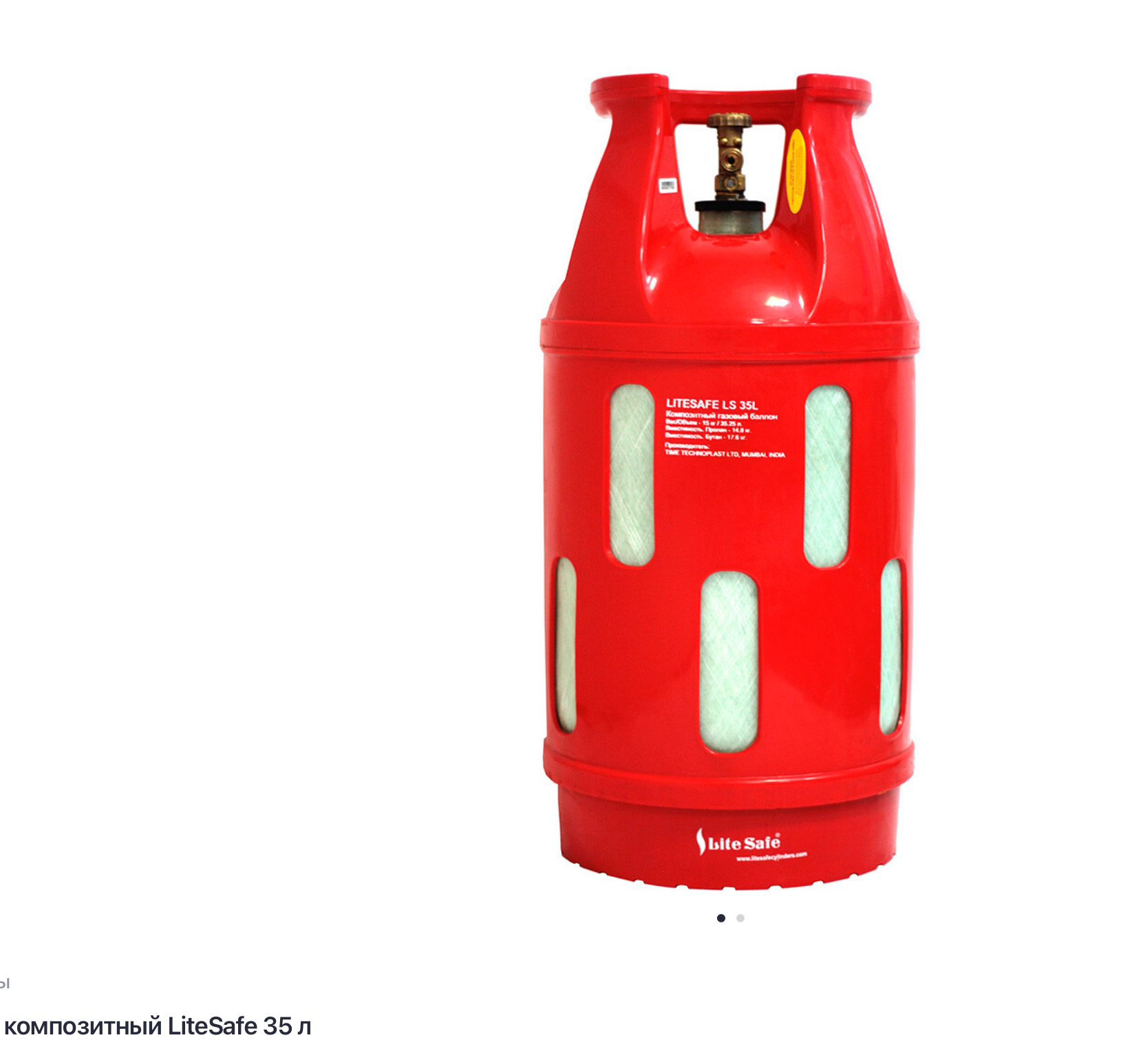

Я же не говорю, что способ с использованием автомобильного бака и дозаправкой его с баллона не рабочий, я говорю, что он не оптимальный. Мультик мне особо не нужен: поплавок полезен только для визуального определения количества топлива и отсечки при заправке. Контроль уровня мне не критичен, заправка на станциях по весам также решает проблему отсечки газа. Вопрос не о том, как изобрести велосипед, а как сделать это максимально эффективно.

Ок, ты фанатик, но и даже это - преодолимо. Надо теперь как-то аккуратно убедить тебя что это ты сам придумал, а я дура - неправильно все поняла. Итак ты говоришь что решил заправлять ГБО из привозных баллонов по 16-20 кг. Отличная мысль! Пластиковые, не пачкают салон машины, легко поднять одному, имеют защитный обруч(!) на который можно ставить малые модели. IMG_2324И они безопаснее в плане мехзащиты вентиля. Осталось только купить заправочный вентиль на шланг - такой же как на заправке. И заправлять баллон-ГБО Кстати, ты вполне резонно заметил, что и покупать особо ничего не придется - ГБО уже есть, а баллон от кара - так себе покупка. новый никто не продаст - старый вполне может иметь коррозионные течи. Сразу не заметишь, а когда будешь лететь на небо на пике взрывной волны - то будет возможность насладиться зрелищем. Вполне разумный аргумент. Еще ты говоришь - баллон от кара весит до хрена и не совсем удобен - я это вообще не учла. Присоединение к нему магистрали рано или поздно расшатает соединение - и опять на гребне взрывной волны.. Нет,согласна, все трубки должны быть прикручены намертво - а заправочный вентиль достаточно надежен в штатном исполнении. И он уже есть. Ну не поспоришь - ты прав, согласна, нет смысла развивать мою идею с перевозкой грязного тяжелого небезопасного бака, отсоединять-присоединять его .. а еще на заправке тебе резонно откажут в услуге заправки газом в неопознанное устройство. Это на каре оно сертифицированная деталь - а в салоне/багажнике авто - какая-то стремная железяка. Хорошо что и это ты учел тоже.

У меня сложилось впечатление, что ты не понимаешь, что из себя представляет баллон от кара: Это точно такой же бытовой баллон - 27 или 50 литров. Могут быть и с воротником, и без. Бывают композитные, бывают железные. Единственное отличие в нём - это сифонные трубки внутри баллона к вентилю для того, чтоб забирать жидкую фазу и травить газ через предохранительный клапан (смотри мой пост с картинкой баллона).
Поэтому объясни мне фанатику, зачем мне возить на заправку бытовой баллон и потом переливать газ в другую ёмкость, если можно взять точно такой же баллон (от кара) и просто его заменить или свозить на заправку? В чём преимущество способа с переливом?

  1. У тебя всегда стоит в резерве 1-2 заправленных баллона-донора
  2. Не надо откручивать крепеж бака
  3. Не надо отсоединять бак (трубу ВД)
  4. Есть контроль уровня топлива
  5. Штатный мультиклапан. Который уже есть в наличии.
  6. Использовать для дозаправки можно любой случайный баллон. Даже одного преимущества достаточно против нуля. А тут целых шесть!.

Ну хоть что-то похожее на конструктив. Однако не всё так радужно, как описала. По порядку: 1 - это скорее недостаток, а не преимущество, так как помимо бака от авто необходимо иметь доп баллон в качестве "канистры". У меня, например нет баллона совсем никакого и чтоб работала данная схема необходимо приобрести помимо бака (который, кстати по цене дороже, чем баллон для кара) ещё и баллон для транспортировки газа к установке. При использовании баллона для кара, кроме самого баллона для кара ничего не нужно. Если, конечно, имеется целый склад бытовых баллонов, то тут да, наверно, это будет оптимальнее, хотя вопрос тоже спорный, напоминаю про временной ресурс, потраченный на перелив из баллона в бак.
2 - крепёж бака откручивать и не надо, на то он и бак. В случае использования баллона от кара его и не прикручивают. В "естественной среде" он катается на специальном креплении на защёлках. В моём случае просто будет полка из профилей или железной полосы формованной под баллон. Кстати, это тоже не недостаток - крепление под бак тоже ваять необходимо.
3 - Ну тут, конечно да, однако проблемы я не вижу. Бытовые баллоны отключаются на ВД и в этом нет ничего страшного, данное соединение и было рассчитано на постоянное откручивание-прикручивание, разве нет? Или бытовые газовые баллоны тоже имеют отдельный заправочный порт, чтоб лишний раз не крутить гайку? Напоминаю, что баллон для кара снаружи имеет такой же "интерфейс" подключения, как и бытовой
4 - Хорошая штука, но в данном контексте не критичная, в угоду упрощения конструкции можно и пожертвовать. Но всё же, соглашусь, что это таки преимущество.
5 - Опять же это не преимущество, а необходимость при использовании стационарного бака, так как нет другого способа защитить от перелива [лишнего количества] газа в бак
6 - Дозаправка переливом из баллона в баллон возможна и при использовании баллона для кара. Преимущество автомобильного бака тут только в наличии мультика, который не допустит переполнение (см. п. 5). И, если рассматривать случай, что кроме установки с геной более никакого газового хозяйства нет - то как бы и заправлять нечем.
Резюмируя в сухом остатке: преимущества схемы с баком всего 2: 1 - это наличие указателя уровня топлива 2 - при наличии уже некоторого "парка" газовых баллонов можно свободно делать долив топлива, тратя на это некоторый временной ресурс, используя любой баллон.
При этом недостатки - это усложнение заправки установки - то есть, единственный способ заправки - это перелив газа, что влечёт за собой временнУю нагрузку и обязательное наличие хотя бы одного доп. баллона (кроме самого бака).
Преимущества использования баллона для кара - простота конструкции, нет необходимости приобретать дополнительные баллоны и переходники для перелива из баллона в баллон, меньше затрат по времени для "заправки" [замены баллона] Недостатки - для оперативной замены баллона - нужен ещё один баллон для кара. При замене баллона всё равно будет перерыв подачи газа. При этом можно перелить из бытового баллона но, по хорошему нужно делать на весах, чтоб исключить перелив.
