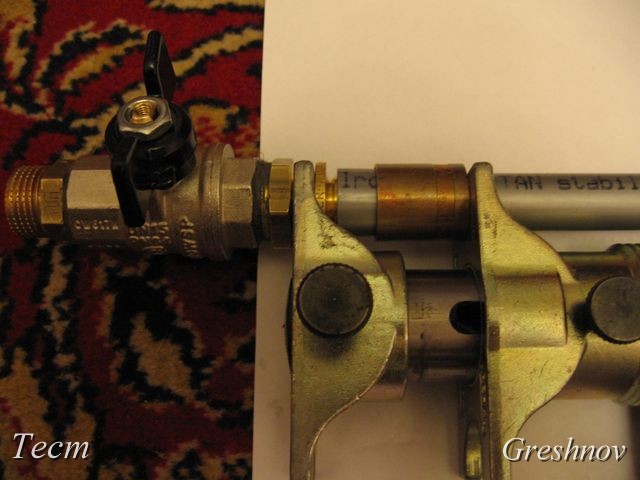

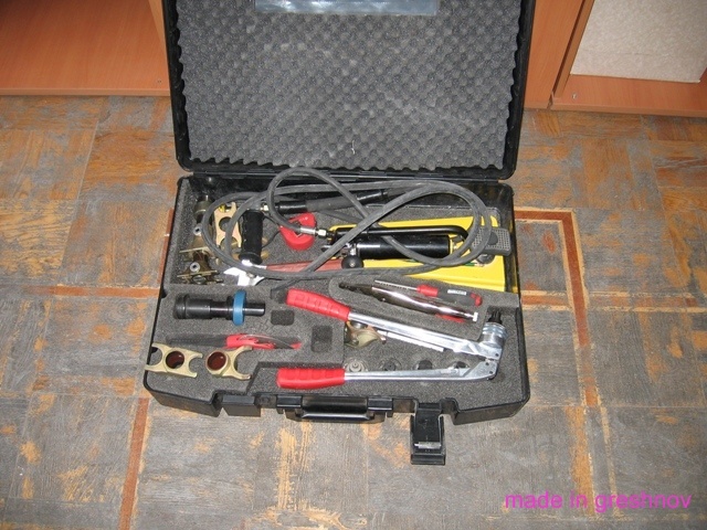

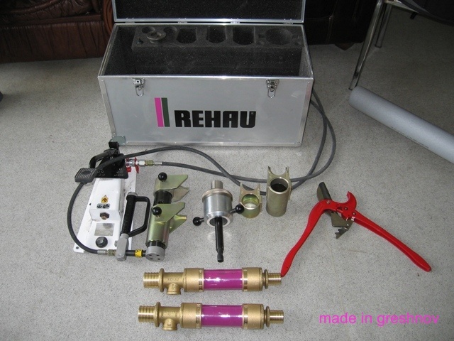

16.02.2009 в 01:27:52

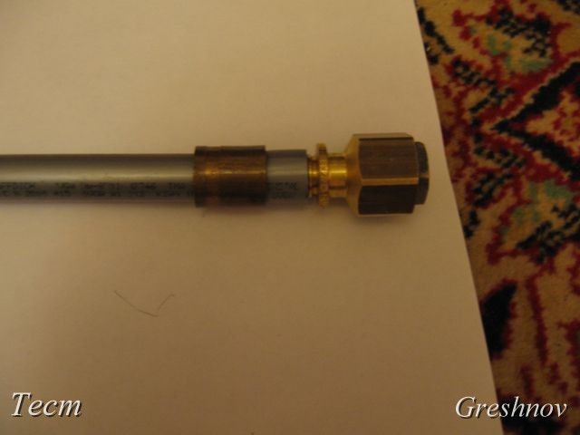

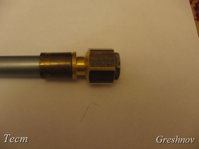

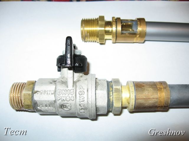

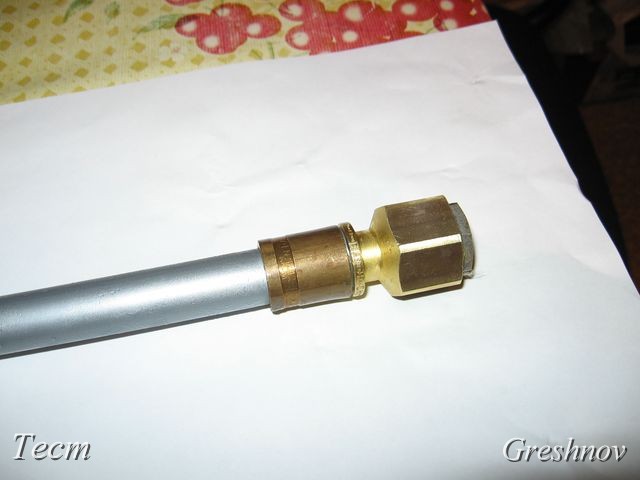

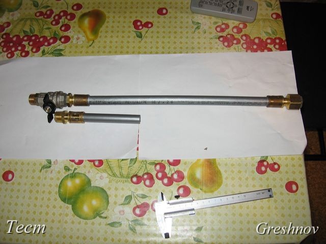

Продолжение теста::)

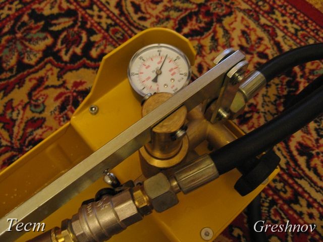

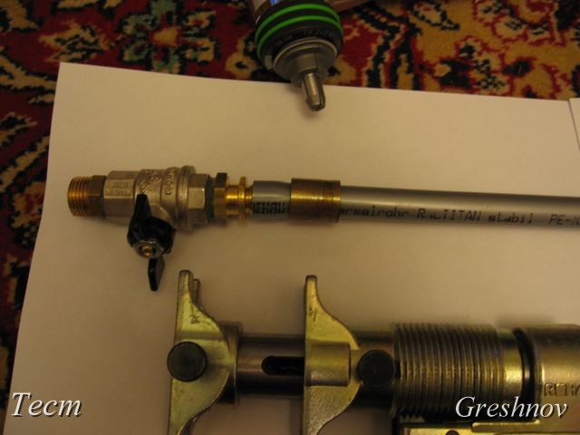

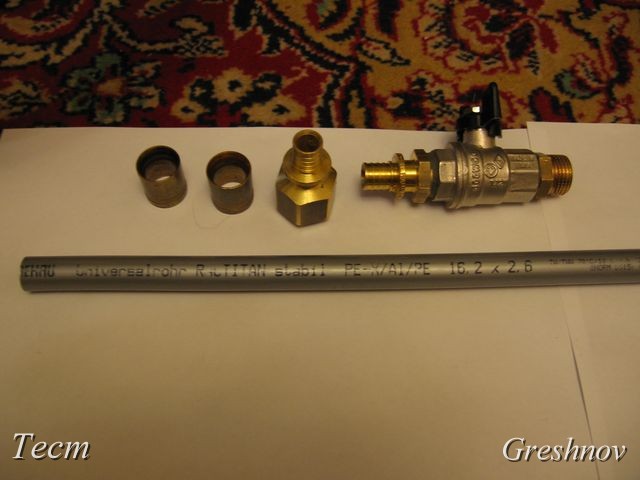

В испытании участвует: 1.Труба RAUTITAN Stabil 16,2х2,6 (серебристая в алюминиевой оболочке) - для систем отопления и водоснабжения
2.Фитинг - переходник с наружной резьбой 16-R1/2 3.Фитинг - переходник с внутренней резьбой 16-Rp1/2 5.Гильза монтажная 16 6.Кран Bugatti 1/2 ВН-НР

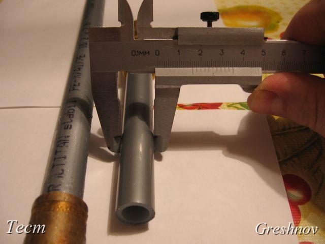

Опрессовывал 44 бар.в течении 1 часа,заморозил в обычной морозильной камере. Итого,как и в прошлом тесте, труба увеличилась в диаметре из-за расширения льда (из-за чего труба,фитинги,кран остались целы). Фото процесса монтажа и испытания ниже. P.S.
RAUTITAN stabil, универсальная металлополимерная труба Для систем отопления и водоснабжения Прочный самонесущий внутренний слой из Ре-Х сохраняет свои прочностные свойства даже при повреждении алюминиевой оболочки Жесткая труба, сохраняющая свою форму при изгибе Возможно непосредственное подключение к отопительному прибору Малое температурное удлинение

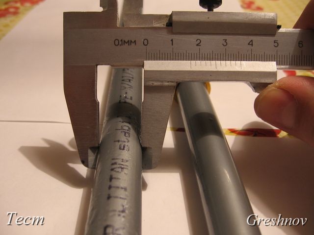

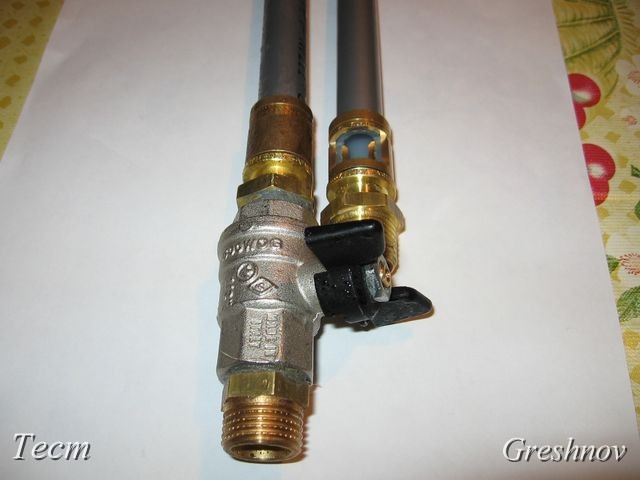

16.02.2009 в 01:30:29
Фото после заморозки..

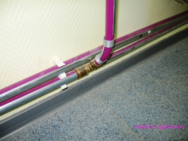

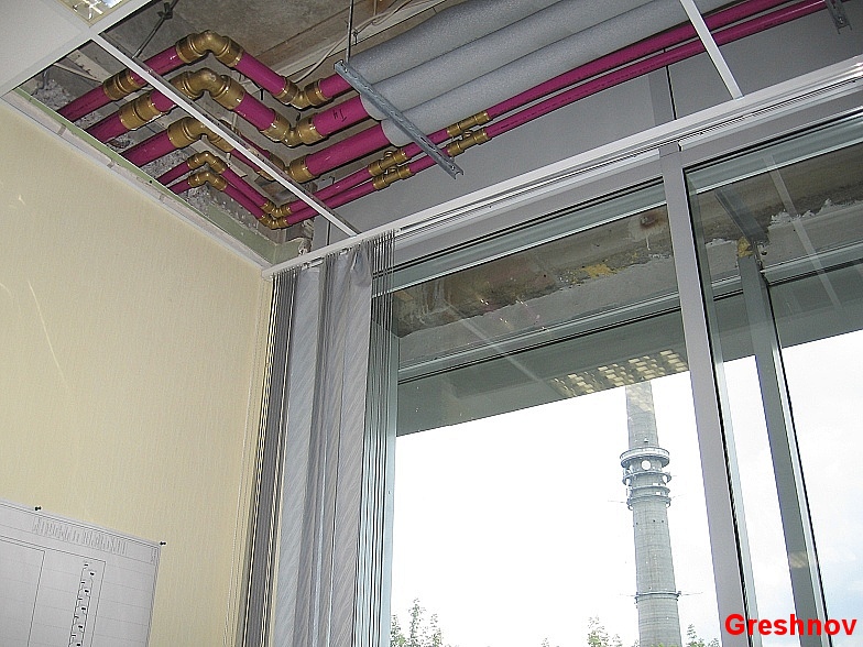

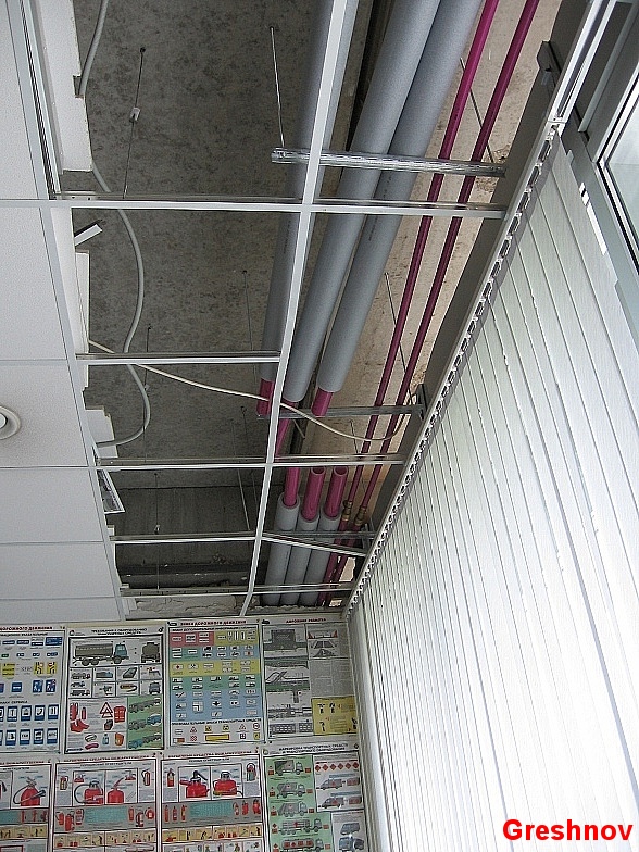

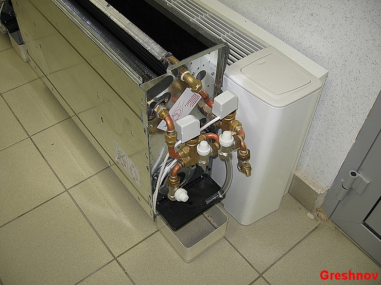

Если постараться то провернуть можно,но это не является браком.МП на пресс фитингах, тоже можно скорректировать угол, поворотом фитинга. Без ущерба герметичности. P.S. Мне, довелось участвовать в монтаже систем центрального конд., 14-этажного адм.здания. Монтаж был выполнен полностью из труб фирмы rehau,при опрессовке потёк всего лишь один стык(гильза не была натянута на фитинг) - это на всё здание! фото объекта ниже:

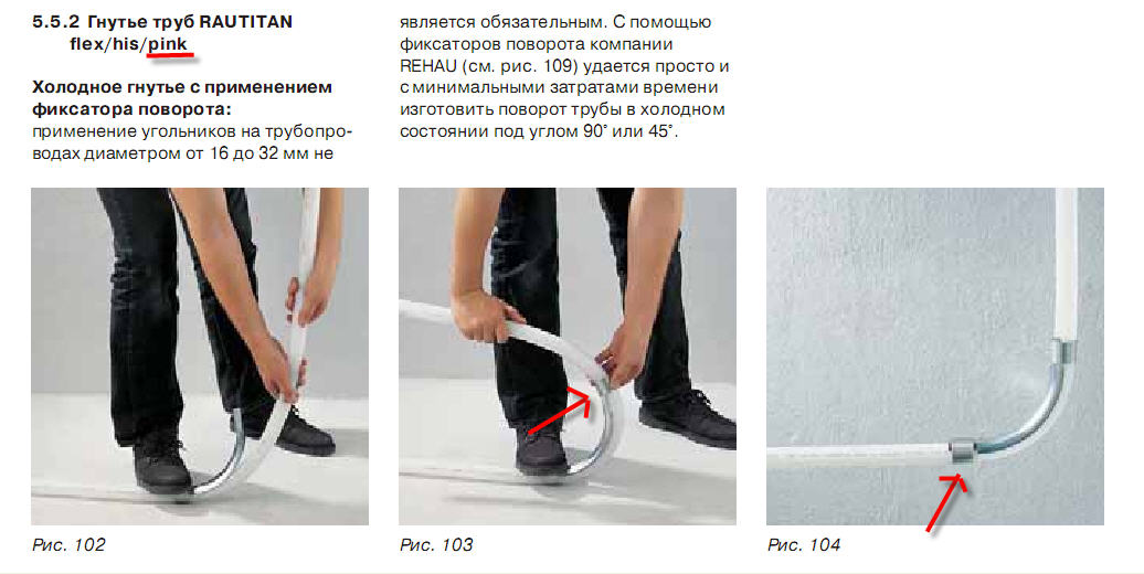

Greshnov написал : потёк всего лишь один стык(гильза не была натянута на фитинг)
Категорически протестую против слова "потек". Гильза же не была натянута! А значит, что стык был НЕ ЗАКОНЧЕН. За время своей работы с Рехау НИ РАЗУ НИ ОДНО СОЕДИНЕНИЕ НЕ ТЕКЛО. И кановская труба с натяжными гильзами (у них они называются кольца) не течет. На объектах всякое случается, некоторые гильзу вообще забывают одеть или другой стороной натягивают. Рехау рулит.

16.02.2009 в 19:12:07
А я смотрю вы тоже направляющие для фиксации поворота трубы с кольцами на raupink используете, хотя это и нельзя. У нас как-то вот так трубы под фальш-потолком оставили и не соединили их. Когда начали опрессовку, вот инженер "обрадовался". Мат было слышно на всех 9 этажах.

Greshnov написал : Монтаж был выполнен полностью из труб фирмы rehau,при опрессовке потёк всего лишь один стык(гильза не была натянута на фитинг) - это на всё здание!
Я потому и связался с Rehau, что считаю эту систему наиболее дуракоустойчивой при монтаже. Неправильно сделать -- это нужно постараться. Приведенный случай -- это просто клиника! :) Простейший визуальный контроль такие случаи выявляет.

Александр Ро написал : Приведенный случай -- это просто клиника! Простейший визуальный контроль такие случаи выявляет.
Вы,наверное, думаете, что специально оставляют незапресованные соединения. И на старуху бывает...

Agnostiq написал : А я смотрю вы тоже направляющие для фиксации поворота трубы с кольцами на raupink используете, хотя это и нельзя.
В техническом каталоге "Трубопроводная система RAUTITAN для водопрводной и радиаторной разводок" об этом не чего не сказано,на оборот указано на какие трубы подходит этот фиксатор.Смотрите скриншот из каталога. Ссылка на каталог http://www.rehau.ru/52759ED680C04462C12571570040DBA7.shtml
