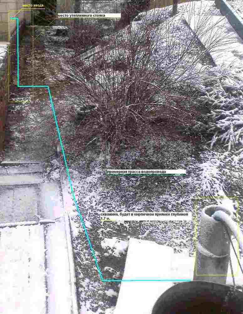

Добрый день.
Ситуация такая:
  1. Есть частный дом без водопровода но с канализацией.
  2. В 10 метрах от него скважина. Хочу провести от скважины до дома воду. Мои мысли: прокопать траншею 1.5м глубиной и уложить 32-ю ПНД трубу, но встает вопрос заведения этой самой трубы внутрь дома, где будет располагаться гидроаккумулятор, автоматика и узел фильтрации. Посоветуйте пожалуйста каким образом лучше сделать ввод- под фундаментом и выйти через пол, либо подняться по внешней стене здания на уровень пола и зайти в кухню не ломая полы (что предпочтительнее), но тогда необходимо городить из кирпича утепленный стояк, чтобы не перемерзла труба. Может есть приспособления, типа гибкого шнека, чтобы можно было пройти изнутри дома под цоколь и выйти наружу. Пожалуйста помогите советами, рассмотрю любые варианты.

Можете ещё ввести трубу по наружной стене, в изоляции вспененного полиэтилена (прим. 30мм.), заложив под изоляцию греющий кабель (можно добавить термореле на отрицательную темперетуру наружного воздуха). Расход эл-ва составит 30Вт.

Я думал 32 ПНД тепло изолировать (пока не знаю чем) и спрятать в обсадную трубу 70-ку. а стояк утеплить и вкинуть на всякий пожарный ТЭН, но это не пожаробезопастно! Если делать стояк из кирпича, какая и какой толщины теплоизоляция должна быть, чтобы вода не перемерзла?

надо узнать хотя-бы, где стоит объект. Изоляция не предотвращает замерзание а только замедляет его.
ТЭН: это и вправду - не того. А греющие кабели заводского изготовления... В чём опасность? Вопросик: Отопление в доме не водяное случайно? И за стеной по которой собираетесь поднимать трубу, отапливаемое помещение? И ещё: на объекте проживать будут постоянно или периодически?

Если в доме кто-то постоянно проживает, то можно сделать утеплённый стояк с греющим кабелем. При отключении света можно спускать воду тонкой струёй чтобы не замёрзла. Тем более, что канализация есть. Если же дом бывает без жильцов, то при перебоях с э/э в сильный мороз возможно размораживание. Тут лучше подорвать пол.

Автор пишет о том что собирается применить ПНД. Она не страдает от замерзаний. При включении кабеля её отпускает примерно через 20 мин. Здесь важно расположить арматуру, как можно дальше от этого участка. Хотя конечно, лучше без заморозок обойтись.:)

Спасибо за ответы, проживаю в этом дома постоянно.Теплоизоляционный стояк из кирпича будет на улице вплотную к стене, высотой где-то 1.5 м, чтобы сделать ввод в кухню на уровне пола, отопление водяное, за стеной кухня отапливаемая.

asup написал : прокопать траншею 1.5м глубиной
Маловато будет надо 2м для средней полосы России.
