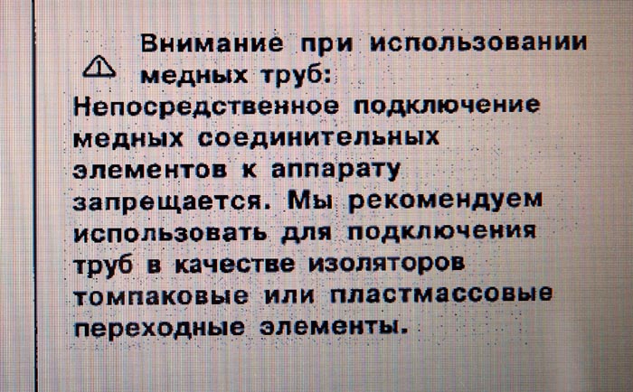

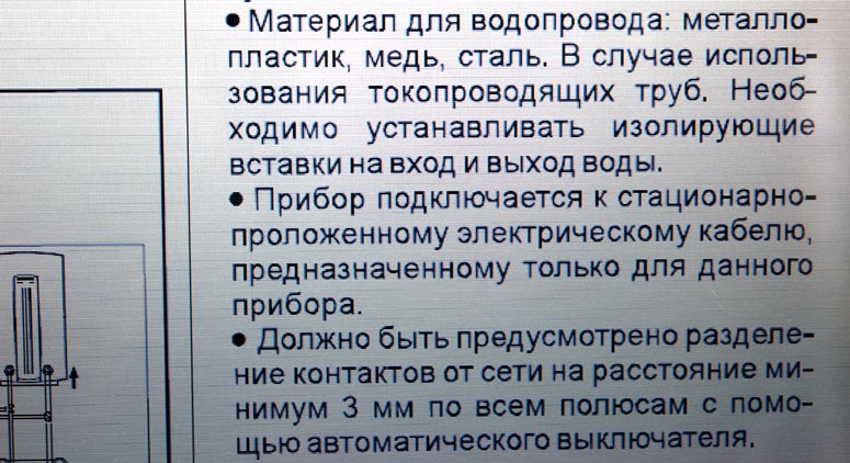

1) Никогда не понимал смысла диэлектрических вставок. В них же всё равно вода, которая в дистилированном виде ток НЕ проводит, а при наличии небольшого количества солей жесткости в ней - прекрасно проводит все блуждающие токи (там же буквально миллиамперы "гуляют"- падения напряжения на воде во вставке никакого) :confused: По мне так это хиромантия, типа омагничивателей воды...:swoon

Prok12 написал : Никогда не понимал смысла диэлектрических вставок. В них же всё равно вода, которая в дистилированном виде ток НЕ проводит, а при наличии небольшого количества солей жесткости в ней - прекрасно проводит все блуждающие токи (там же буквально миллиамперы "гуляют"- падения напряжения на воде во вставке никакого) По мне так это хиромантия, типа омагничивателей воды...
+100 если на ПС поставили, а на ГВС и ХВС не надо?

Гвоздь
Гвоздь
Сообщений: 898
23.02.2009 в 12:23:47
Prok12 Это мнение более авторитетное (из руководства к Штебелю)
Всё остальное вами домысленное считаю комментировать некорректным (не рассуждаю на темы о материальном благополучии и выборе заказчика) Или хотите мне претензии в воровстве предьявить?

23.02.2009 в 13:09:05
Да хотя бы потому, чтобы от труб током не шарахало. Если бы вы поменьше теоретизировали, а имели бОльший практический опыт, то такую глупость не писали.
