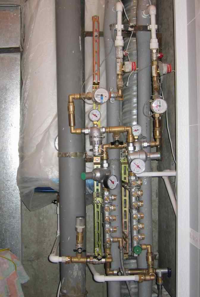

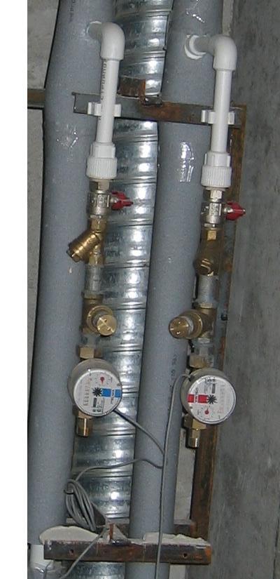

Добавлю ещё. Давление в сети не мерял. Был (рядом с домом) на ЦТП там с отдельным входом стоят насосы на ХВС запитаны через частотники держат 6бар (смотрел сам, частотник показали открыв шкаф). На фото - то, что досталось от строителей.

Тук-Тук написал : 4) вместо 1 и 2 поставьте воздухоотводчик
А разве воздухоотводчик позволяет засасывать воздух?

Тук-Тук написал : 2) редуктор переставьте перед фильтрами
Производитель рекомендует ставить фильтр на 100 мк ПЕРЕД редуктором для исключения засорения редуктора и его нормальной работы.
Имхо 1-3 избыточно. Зачем обратный клапан при наличии шарового крана 3? Это же не автоматическая система. Единственное объяснение, чтобы не тащить кран выше уровня воды в водогрее, иначе при открытии крана 3 она будет из него выливаться.
Тук-Тук написал : 3) вместо кранов 3 и 4 поставьте один трёхходовой
Я бы исходя из цены оставил два отдельных. :)
Имхо, кран 8 лишний при наличии кранов 4 и 5. Он ни на что не влияет.

DiVO написал : Согласно альбому техрешений FAR, электрифицированные краны ставятся в качестве отсечных сразу от стояков
Я буду покупать соленоидные, на запорные сейчас не потяну. Защита от протечек будет самодельная из отдельных блоков. До конца не определился какие брать клапана НО или НЗ. Потребление у них 12ВА, ИБП у меня будет, а протечка - ситуация редкая поэтому склоняюсь к Нормально Открытым клапанам. По поводу водогрея - видимо изменю схему с постоянным его использованием ( при наличии ГВС) на ХВ.

Тук-Тук написал : с но. Будете экономить на электричестве рублей 10-20 в месяц
Я не в плане экономии, а в "моторесурсе". Любая катушка соленоида греется до 80градС. Включать если по схеме я их буду периодически для промывки фильтров. Посмотрел Ваши фотки - идея очень понравилась.

LAV написал : Любая катушка соленоида греется до 80градС.
Ну греется, да. Неприятно, чисто по человечески, и мне тоже. Но с другой стороны, это же не полупроводник. Там всё рассчитано на долговечную работу. Износа от этой температуры не происходит. Ну медь, пластмасса. Из пластмассы чайники не делали бы, если бы она изнашивалась так.
LAV написал : Включать если по схеме я их буду периодически для промывки фильтров.
А это не нужно,у вас есть отсечные на стояках, и их всё равно надо дёргать изредка для профилактики.

Добрался наконец до реализации! Выкладываю схему и промежуточный результат.
