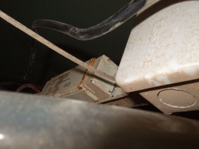

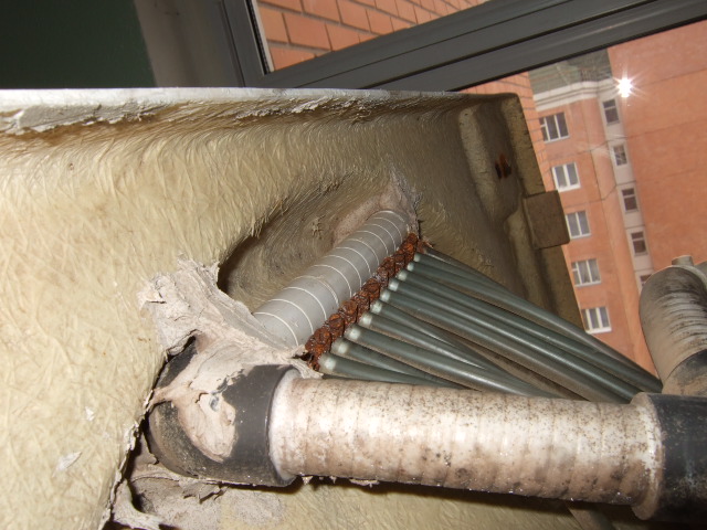

Не думаю что акватика чем-то принципиально отличается от других, производимых в окрестностях. Видел очень разные форсунки и пульты, видел откровенно бредовые изделия - два прямоугольника, ванна в ванне, причем забор воды во внешнем периметре при переливании через край внутреннего... Видимо надо сидеть по уши в воде! смеялись когда устанавливали. Есть в данный момент клиент, который не может найти на замену форсунку с подсветкой (бывают такие), утверждает, что на фабрике сказали про отсутствие запчастей к старым ваннам (прошло 3 года). Их группы форсунок, подключенные прямо к смесителю, на практике радуют не очень, просто попытка родить и продвинуть что-то необычное. Еще помню видел, "заземление" воды саморезом, вкрученным в систему, при открытых контактах транса для подсветки. Мое мнение, при выборе недорогой ванны, если хочется форсунок, то выбирать качественное и подходящее корыто с мощной помпой, без "наворотов". На отечественных ваннах часто очень кандовые передние панели-кожуха, требующие обработки.

Вот попались фото акватики, с "заземлением" и трансформатором, правда некорректные,т.к. ванна была выброшена через пару лет после протечек при замурованной установке. Но может кого остановит и заставит делать вентиляцию хотя бы...

12.04.2009 в 23:09:04
Еще фото...

Killal попробуете ряд кабин на свой вкус...А-0734 или А-0737, или Гуси (Guci) 869... Y&T хорошие фотки...такое впечатление будто ванная как решето, всё в подтеках... завтра выложу замену сифона на Аполло-858 из-за вины хозяина...и замены парогенератора на Аполло-0818 глючит из-за окисла уровня набора воды...
