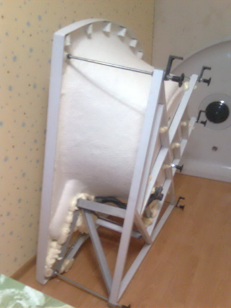

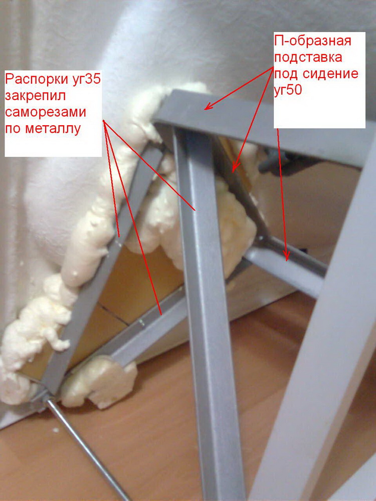

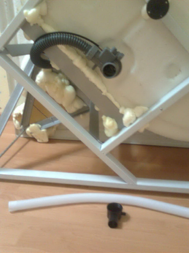

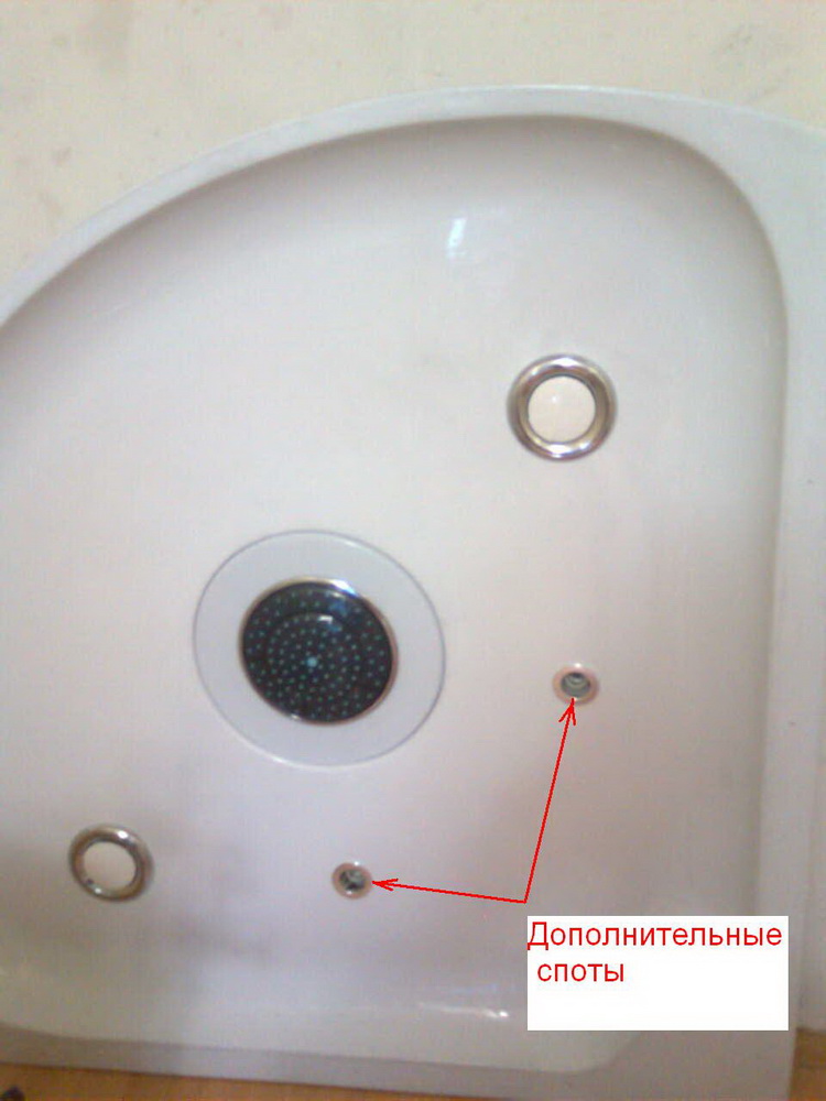

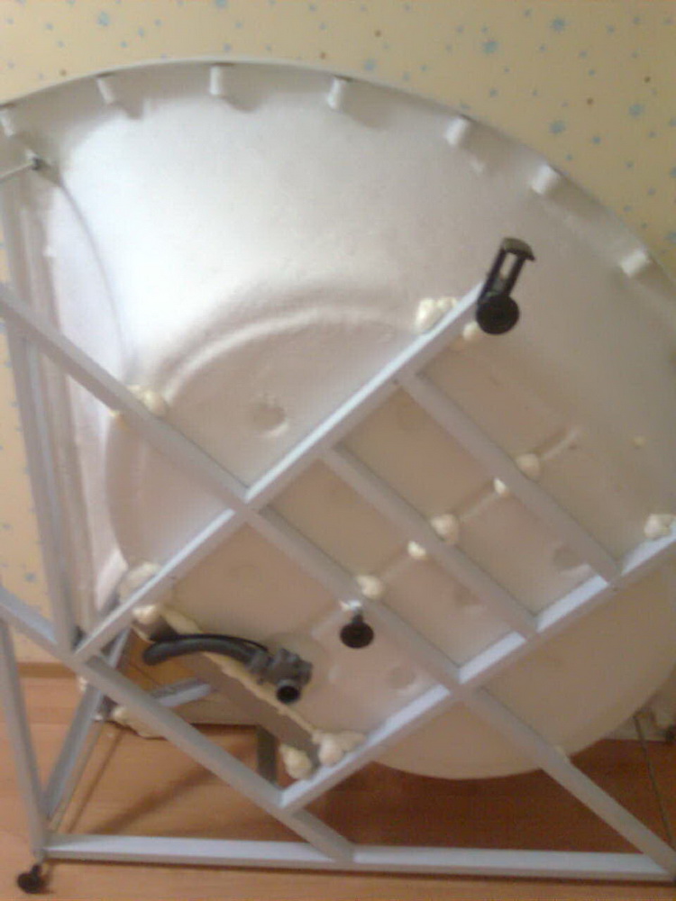

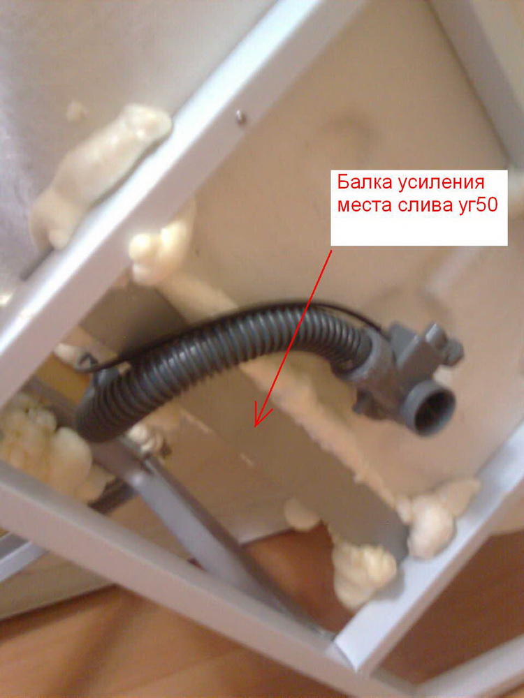

Купил KAIPUNUO A6019 150*150*210 цена 40тыс . Попробовал собрать, ну для того , чтобы комплектность посмотреть. Собирал один, примерно 3часа , ну это с учетом поиска что куда, ведь первый раз. В итоге нехватило одного декоративного угла крепления душа, и выяснилось ненадежность тамошней конструкции, пришлось ее усиливать (уголок 35и 50), это показано на фотках. Практически все крепежные шурупы и шайбы из нержавейки(проверил магнитом и в воде неделю), что приятно удивило. Когда ее привезли от нее была такая вонища, аж глаза резало, ща прошло гдето неделя , запах вроде поутих. В общем если кому интересно могу написать методику сборки одному без помошника, ведь это самая большая кабина, а меньше еще проще собирать. Вопрос местным как установить уплотнитель перилива внутри или снаружи как на фотке ? а то некрасиво как-то. Да и комлектность слива, вроде че то нехватает-фото Споты доставил потому как с штатным освещением никера не видно, крен побреешся!

Pashok59 написал : В итоге нехватило одного декоративного угла крепления душа, и выяснилось ненадежность тамошней конструкции, пришлось ее усиливать (уголок 35и 50), это показано на фотках.
Супер... +100

А посоветывать по поводу моих вопросов , резинку и комплектность перелива и слива , а то на фирму поеду там сказали докомплектуем, вот и надо знать что с них трясти

Pashok59 У вас там все нормально, разве что нет только гидрозатвора...я обычно ставлю наш отечественный АНИ 100, и нашу гофру АНИ 216...
