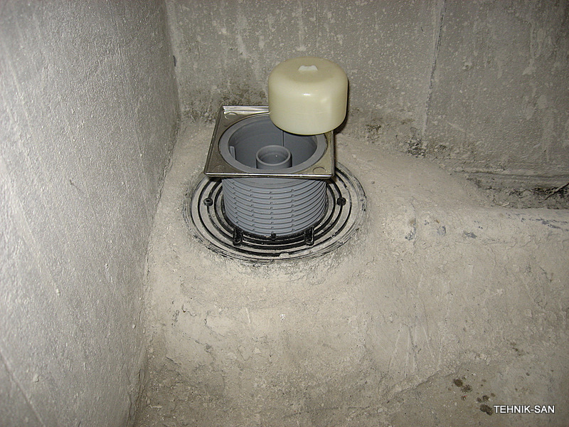

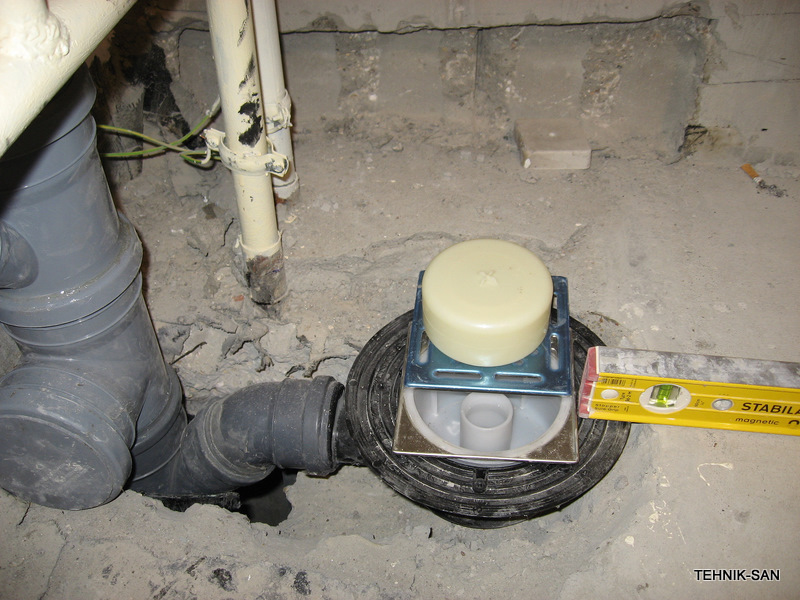

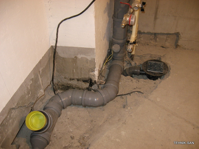

Technik-san
Technik-san
Техник-сан
Регистрация: 10.10.2006
Сообщений: 11528
29.03.2010 в 09:21:59
pavlik123 написал : ...трап получается самый безотказный вариант?
Трап - будет лучшим вариантом для данной ситуации
inasup
inasup
Регистрация: 24.07.2008
Сообщений: 176
27.06.2010 в 00:06:50
а вонь из него не попрет?
Technik-san
Technik-san
Техник-сан
Сообщений: 11528
27.06.2010 в 00:17:33
2inasup Конструкция трапа с сифоном "primus" учитывает сей момент и при пересыхании гидрозатвора поплавок перекрывает выпускной патрубок
