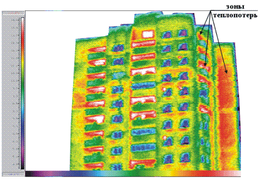

11.03.2009 в 22:24:47
Denmax написал : типа стены не так уложены - тепло не держут и промерзают.
Тепловизор?

13.03.2009 в 17:15:02
Можно я повторюсь, но только уже с сылкой: Тепловизор.
Например, здесь: http://www.ppu21.ru/img/article/215/teplovizor-big.gif Поищите яндексом еще. Смысл в том, что пока холода, можно объективную ситуацию с теплоизоляцией стен получить. Хотя бы для того, чтобы в дальнейшем исключить из рассуждений. Не знаю, насколько это сейчас дорого и доступно... Требуйте от УК в конце концов - пусть ищут, кто и почем... Но торопитесь! Потеплеет на улице, выключат (или хотя бы уменьшат) отопление - и картина будет менее контрастная.
PS. Вот, картинкой то же, что и по ссылке вставил, чтобы удобнее:
