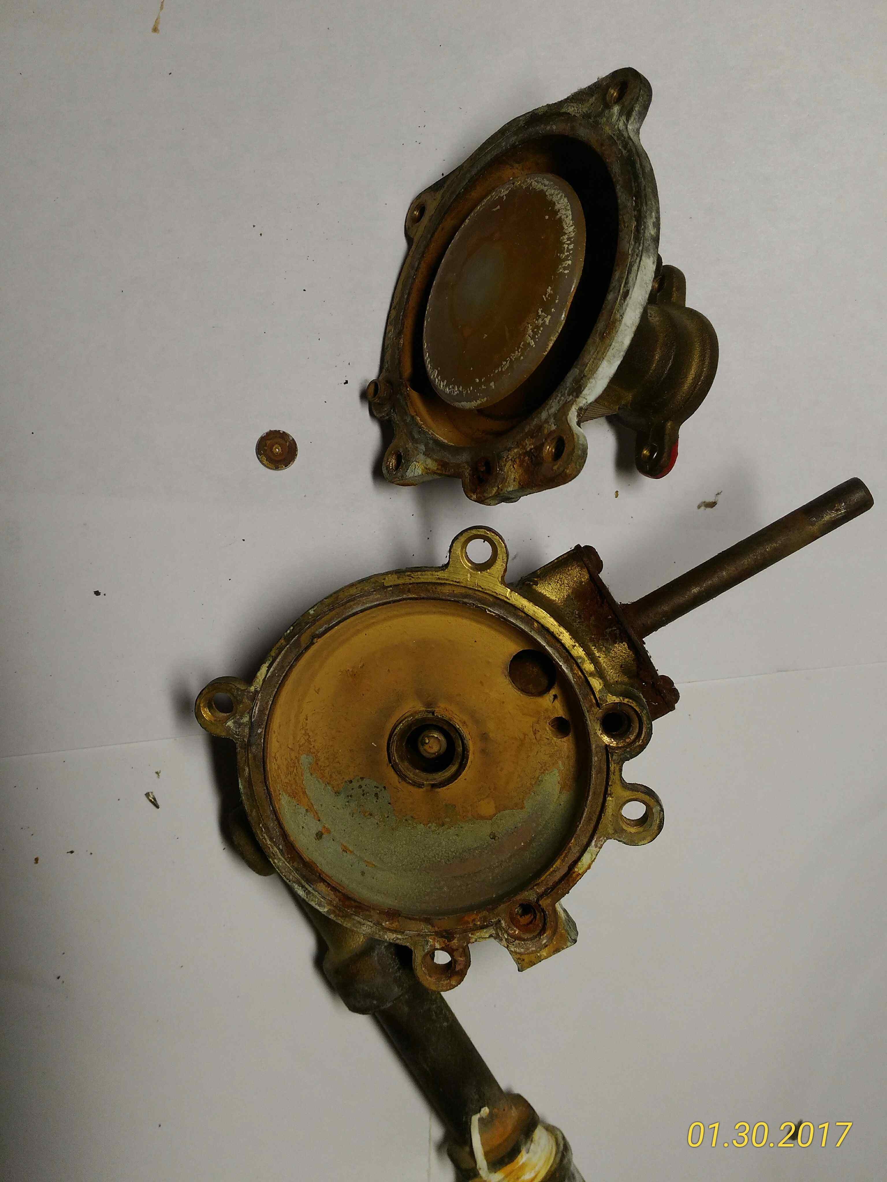

Ну вот - вечного ничего нет. Не сочтите за труд подскажите кто менял диафрагму на Вектор. При снятии диафрагмы, не заметил откуда вывалилась латунная шайба/жиклер? (мое предположение что жеклер). Отверстие примерно 2-2.5мм Фото прикладываю.
