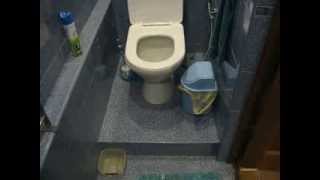

Еще вопрос по ванной:
Из ГКЛВ делают потолки в ванных? Думаю сделать как во всей квартире подвесной туда или из за влажности заказать натяжной...
витаон
витаон
Регистрация: 04.02.2010
Ростов-на-Дону
Сообщений: 12032
24.10.2012 в 13:25:50
Kamorka написал : Еще вопрос по ванной:
Я считаю для ванн лучше пластиковых потолков нет имхоhttp://old.mastercity.ru/gallery/main.php?g2_view=core.DownloadItem&g2_itemId=21226&g2_serialNumber=2 вот мой гостевой узел тоже пластикМой  Гостевой санузел, под лестницей

Kamorka написал : выглядит неплохо! а что запластики используют? по внешнему виду швов не видно... как будто натяжной... но из пластия я бы смог завоять сам а это главное!)
швы видны всё равно. мне они жить не мешают и многим моим клиентам. любой глянцевый пластик без фаски на швах
