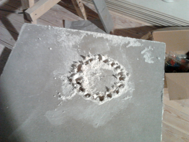

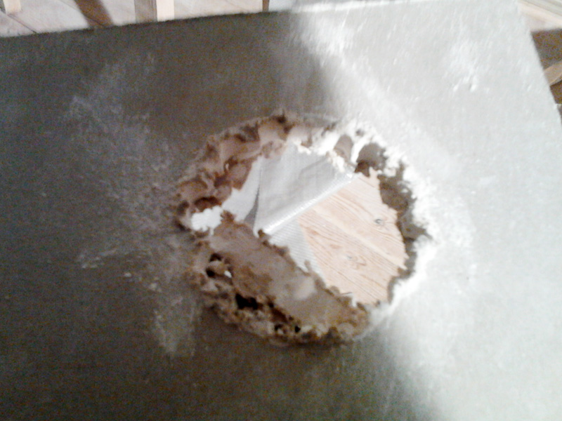

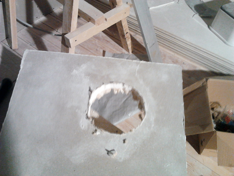

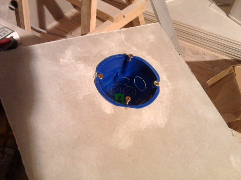

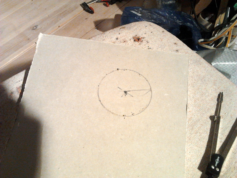

не верите-обошлась без нее:))) У мну ж не вынесла душа поэта, может в этом и правда чего-то сложного, чего я в этой жизни не понимаю.. Тем более подрозетников я еще ни разу в жизни пока не ставила, у меня пока только дырки насверлены, и то не все:)) Решила произвести следственный эксперимент.. Экспроприировала у дочки циркуль во временное пользование, нашла кусок гипса.. залезла на свою стройку,посмотрела на часы, чтоб время засечь. Нарисовала окружность радиусом 34 мм, потом в центр поставила карандаш циркуля и еще раз нарисовала уже иголкой, чтоб маленько бумагу по кругу надрезать... Нашла какое-то ржавое сверло, по виду-8 мм, точно не знаю.. Воткнула в шуруповерт...Насверлила дырок, так чтоб они за границы окружности не вылезали.. Вырезала ножом высверленную середину, и им же довела получившееся отверстие до вида, похожего на круг:) вставила подрозетник и прикрутила его шуруповертом.. На все про все у меня ушло 10 минут, бОльшая часть из которых была потрачена на поиски ножа, сверла, подрозетника и фотографирование.. Фото прилагаются:))) Особо я не старалась... На готовой стене, да чтоб не накосячить-может ушло б еще минут 5 на старания:))
