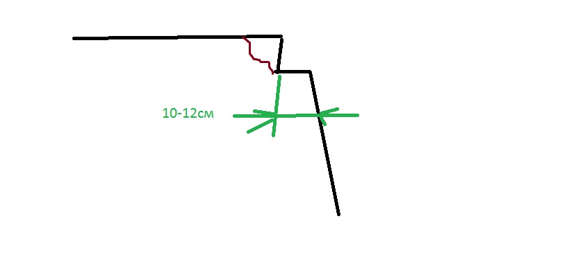

Kreker,поперечины в стенах вообще никакой роли не несут. и никуда ничё не играет не по горизонтали не по вертикали. кроме лишнего гемороя и расхода материала вы ничего себе не придумали. они нужны только на торцевых стыках листов, нормальные с точки зрения звукоизоляции системы делют 2х слойными, вот где надо повесить что то, просто первый слой крутится фанера а вторым гкл, вот вся и технология. а чтобы не кромсать профиль поперечины просто вставляют в отрезки стоевых прикрученых сбоку на стойкахэто вариант для стен.пс должен ставится дном к листам гкл у вас он стоит боком походу , вариант с перегородками пс ставятся через один , т.е дном друг к другу, а след полостями нарисовал как умел:)КРАСНЫМ ОБОЗНАЧЕНЫ ОТРЕЗКИ ПС. Бортики аккуратно отгинают и вставляют потом дыроколят

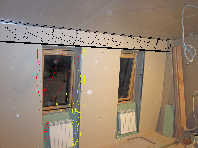

вата никуда не провиснет, она ставится друг на друга,ей просто деваться некуда , и как правильно вы заметили, профиль надо просто перед монтажём набивать ватой. и ставить дном к себе,боком егоставят в перегородках , премычек по минимуму , вата ставится чуть враспор, шьётся первый слой гкл, в местах крепления шкафов полоса фанеры потом 2й слой , никаких тогда трудностей вообще не возникает , и сильно на эту звукоизол не надейтесь. удар она не погасит вообще так приглушит слегка громкие воздушные звуки , а звуковой шум может предаватся и через смежные поверхности, через стояки вентиляциюи т.д, вот реальный объект ,так что могу судить о степени звукоизол в натуре тут премычки делались потому что на первый слой шли малые куски картона
