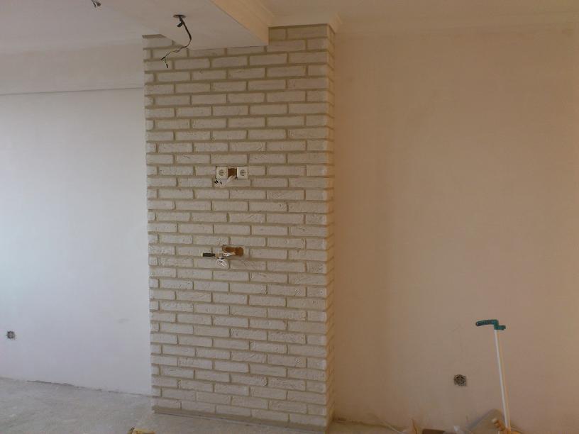

Детравиль написал : Добрый ночер! А поделитесь, почтенные ценители гибсокардонта :)кто как бы сделал эдакую нишу для штор. На рисунке серым это конструкционные выступы. Причём непременное условие выполнения работы только в одно лицо.
Сложного ничего нет, только объяснять ну очень долго, делал прошлой зимой такие короба в комнате сам, напарник на другом объекте, до 3 дня и готово:), в Вагем случае деталь с низу, с закругленными углами, пересечение коробов должна заходить на каждый короб хотябы на 300 мм, в виде буквы Г, это важно, иначе в местах сопряжения коробов будут трещины, еще одна сложность с которой Вы столкнетесь, вертикальная часть короба где будет ниша под шторы, очень мало места, шуруповерт не влазит:), мы к профилю 27×28 прикручиваем полосы гк на полу и этот полуфабрикат прикручиваем к потолку так сказать изнутри короба, если потолок базовый в горизонте, набран из гк, задача гораздо упрощаеться:)
Я бы так. 1.Собираете все коробки на стене. 2.Прибиваете ПН к потолку,надрезаете (я треугольниками) полку в местах крепления саморезов для удобства подлезания битой(возможно можно и не резать,не пробовал). 3.Отрезаете полоску ГКЛ ,прикладываете ,снутри прокручиваете через ПН и ГКЛ,выкручиваете,руками наживляете,потом,маленькой отверткой вкручиваете с нужной стороны. Одному так делать в самый раз.,возможно есть легче способы,я не знаю,меня этот вполне устраивает.Всю полосу собирать на полу ,потом держать-корячится,мне тяжело,я слабый.

Эккард, Спасибо за вариант. Мой был такой: собрать по длине из двух частей, тем более стена 3.5м. Сборка каждого участка внизу.. Вырезаю полоски по высоте, спинкой к нижнему краю в один уровень с ним прикрутить ПН. К верхнему краю так же прикрутить ПП за боковину, спинкой вверх к потолку. Заранее, но можно и после прикручивания сделать в бортиках ПН и ПП надрезы, отогнуть стенки и вставить кусочки ПП по высоте, соединяющие верхний ПП и нижний ПН, прикрутить сквозь ГКЛ саморезами, для общей прочности. Таких перемычек штук шесть на всей длине. И каждый участок подвесить за ПП к потолку. Почему ПП- он шире и его удобней будет крепить. Подвешенные участки скрепить вставив в края нижних ПН обрезок ПН морда к морде и просверлив обе боковины насквозь в нескольких местах сверху скрепить их клопами, которые можно завернуть плоскогубцами, неудобно но можно, зато не нарушаем нижнюю плоскость. Вроде всё. Вот и спросил может кто делает как по-другому, было бы интересно узнать. Крепления без перемычек, когда вся конструкция держится на жёсткости мела прикрученного к узкой полоске верхнего ПН откровенно опасаюсь.

Вот для наглядности
И кстати, чтоб не корячиться при подвешивании заранее насверлить в ПП отверствия и при примерочном прикладывании по месту ( проверке по лучу ЛПП) сразу разметить на потолке места сверления. После того как всё насверлено прикладываем и в трёх четырёх местах по быстрому наживить на дюбель-гвозди с грибом, они легко забиваются и более-менее держат и неплохо вытаскиваются.. Дальше их по одному выкручиваем и выдёргиваем плоскогубцами а на их место ставим анкер-клинья.

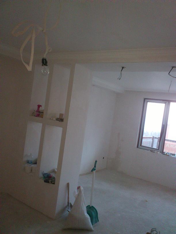

Вопрос по выведению одной плоскости из штукатурки в ГК потолок. Есть проём на 2й этаж. Его хотелось бы совместить с ГК потолком первого этажа (как на верхнем рисунке). Можно ли так подвести ГК или будет всегда трескаться и лучше отступив делать "короб"? Или если бумагой кнауфовской профугенить, то можно и заподлицо? На картинке светлым - гипрочный потолок, тёмным - существующий штукатурный проём.

Campan написал : Вопрос по выведению одной плоскости из штукатурки в ГК потолок. Есть проём на 2й этаж. Его хотелось бы совместить с ГК потолком первого этажа (как на верхнем рисунке). Можно ли так подвести ГК или будет всегда трескаться и лучше отступив делать "короб"? Или если бумагой кнауфовской профугенить, то можно и заподлицо? На картинке светлым - гипрочный потолок, тёмным - существующий штукатурный проём.
а что вам мешает в первом варианте полностью зашить боковину проема гипсокартона, вместе со штукатуркой?
