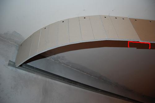

baly написал : в т.ч. прямые вертикальные в перегородках и облицовках,
а вы именно на потолке и натаких элементах как у вас и не нужно никаких угольников мастерить а особенно отмазку по потолку 30-40см а вы красить будете? без поклейки флизелина?или паутинки?
