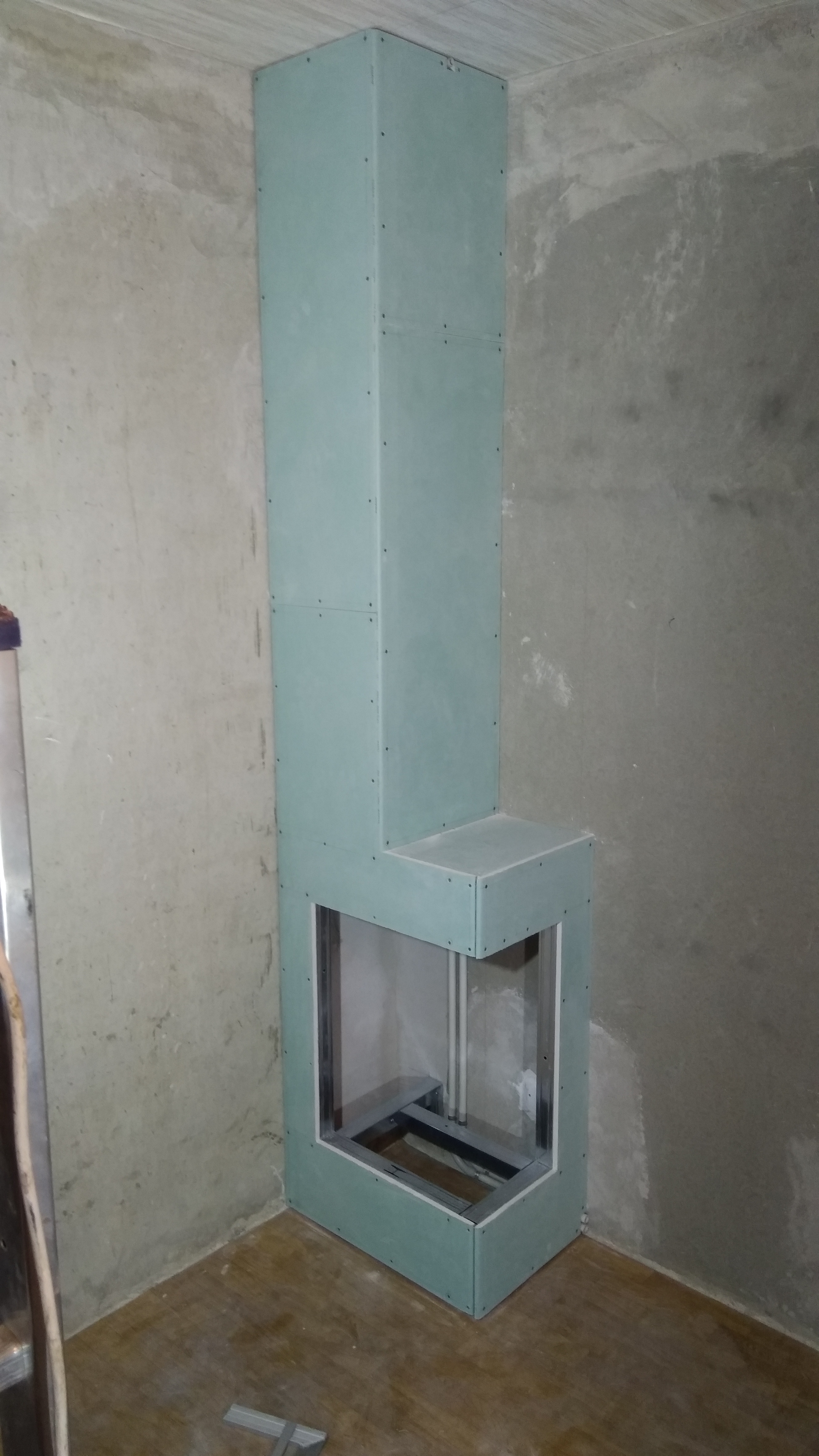

jekasus написал:
TAB написал: Вы будете смеяться
Нет, я знаю и не скрываю это. После сетки будет еще интереснее, если правильно сделать с захлестом на 10см. А ГК вырезан и установлен правильно, ни одного стыка на углах, что радует.
Кстати, все забываю спросить, а косынки из сетки на углах здесь нужно делать?

TAB, для чего заводская кромка на углах и на сопряжении вертикального листа с горизонтом
