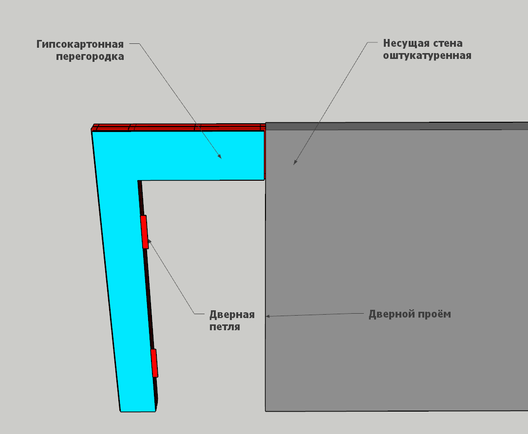

Вопрос уважаемым профи по плоскому стыку ГК и бетонной стены в дверном проёме. Наверняка вопрос обсуждался сто раз, но я полчаса ковырял эту тему и не нашёл. Для наглядности привожу рисунок. Петли двери показаны условно, чтобы было понятно, как дверь открывается (на себя влево относительно смотрящего на рисунок) и куда делает хрясь (в район несущей стены).
Подскажите, как оформить стык бетонной стены (16 см толщина, оштукатуренная) и ГК-перегородки, чтобы не пошли трещины в этом самом стыке? Перегородку придётся делать на двойном каркасе, раз такая толщина, ну и там пирог с каждой стороны ГВЛ10+ГКЛ12,5 ("Сапфир")
Сделать перегородку Уже, чем стену, снять часть штукатурки со стены, наклеить фасадную сетку на стык и заново всё заштукатурить? Ничего кроме такого в голову не приходит.
Финишное покрытие планируется обои под покраску (более-менее рельефные, чтобы скрыть недостатки предыдущих этапов отделки, ибо я тот ещё мастер-золотые руки).

Денис Лобко, справа надо небольшой выступ сделать, чтоб наличник гармонично смотрелся, там как раз и будет боковой профиль.

Денис Лобко, Скорее всего AndyMirror имел ввиду ответную часть проёма в перегородке. Так делают когда перегородка примыкает к угловой стене. Тогда наличник с видимой стороны ложится полностью, а с обратной стороны вашего рисунка его приходится подпиливать. Чтобы наличники везде смотрелись одинаково симметрично, и дверь открывалась полностью на 90 градусов (а не только до упора ручкой в стену) обычно в таких проёмах строится мини перегородка глубиной от 50мм. Но у вас (если я правильно понял) толщина перегородок будет одинаковая и длинна продолжается за дверной проём. В вашей ситуации возникновение трещины маловероятно, но если хотите перестраховаться, нужно срубить участок штукатурки, чтобы ГКЛ нахлёстывался на капитальную стену сантиметров на 10-15. Его необходимо будет наклеить целиковым куском с заходом и на перегородку 20-25см минимум, и на стену 10-15см минимум.
