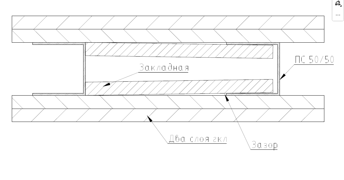

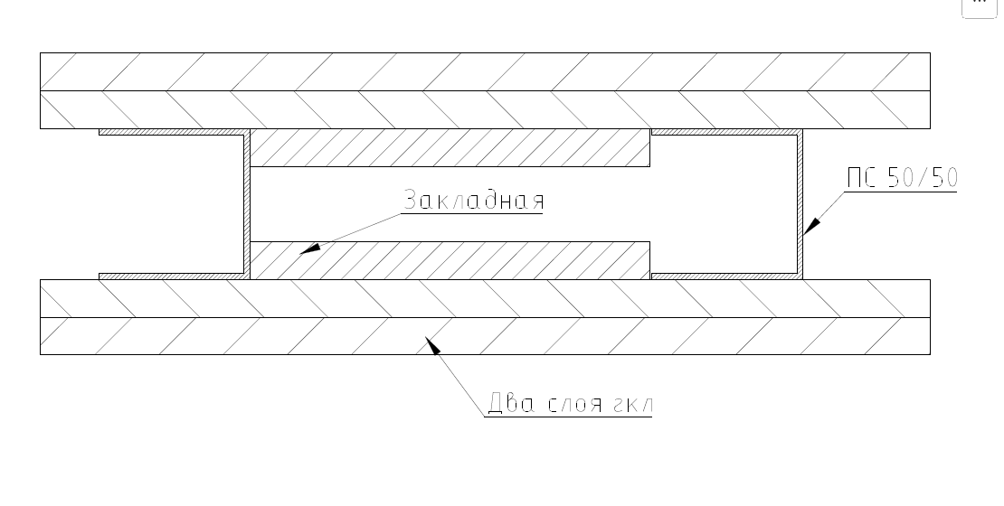

Вот два варианта как я это вижу, видимо вы говорите про другое, тк здесь зенковка закдажной ничего не даст.
Предпочтительный вариантimageВариант с креплением закладной на стойке (но появляется зазо на толщину профиля (0,6) image

20.04.2026 в 11:54:38
pintakolla написал 20.04.2026 в 11:45
Несущая способность ниже.
Закладная крепится к ПС - согласно Кнауф. Несущая способность выше.

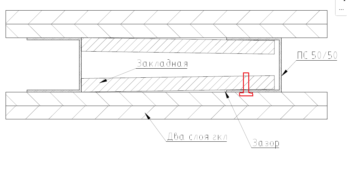

20.04.2026 в 13:35:01
Это закладные из ГВЛ для натяжного потолка для перестраховки, за несущей способностью не бегу в данном случае. Интересует как закрепить для второй стороны, на первую есть доступ с не закрытой второй стороны. Если крепить к ПС, то шляпки саморезов будут упираться в листы ГКЛ. image

20.04.2026 в 13:46:32
pintakolla написал 20.04.2026 в 13:35
Это подойдёт.
Для натяжного

20.04.2026 в 13:49:37
как закрепить
Крепить к первому листу облицовки перед его монтажом.

20.04.2026 в 15:21:57
Да, тоже об этом думал, размечать правда неудобно и сложно. Думал о варианте финишними гвоздиками зафиксировать к стоечным профилям, а потом через листы притянуть к друг другу, но боюсь саморез может не притянуть, а ноборот раздвинуть слои между собой.

20.04.2026 в 15:26:35
pintakolla написал 20.04.2026 в 15:21
размечать
Вторую сторону по шаблону. Разметку с шаблона перенести на первый лист облицовки.
саморез может...раздвинуть слои между собой
Да.

20.04.2026 в 15:33:14
зафиксировать
Клей/шпаклёвка быстросхватывающийся + саморезы.
