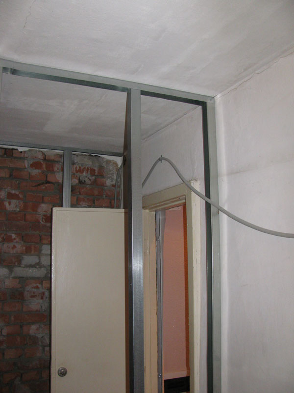

Здравствуйте.
Подскажите, делаю ремонт, перегородки еще не приходилось делать. Посмотрел клип кнауф, сделал как там, профили 50*40, 50*50.
Вот в клипе там только они вертикальные (но раньше стены делал - дак там и горизонтальные профили для прочности), вот собрал этот каркас, какой то он "хлипенький". Можно его уплотнить? И еще арочка будет без двери в этой стеночке, вот думаю толщина 50мм это нормально?
Или может рядом еще такой же каркас собрать - ну тут часто такие фотки встречаю, толщина у всех 50*2. Вот часть моей конструкции..

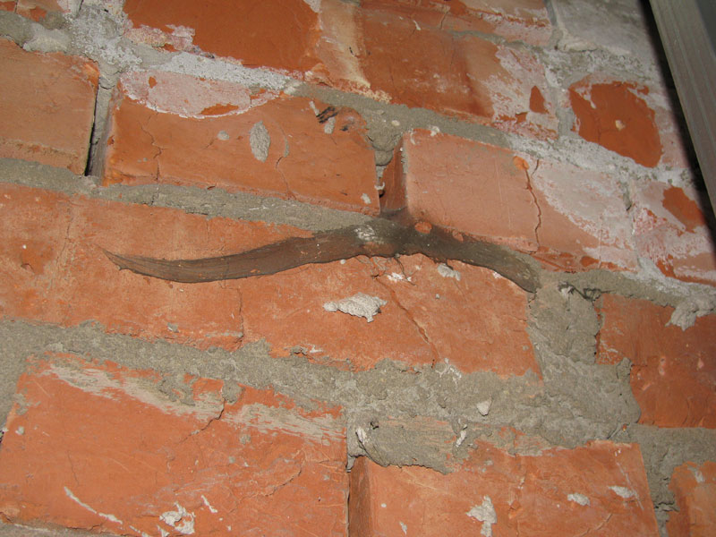

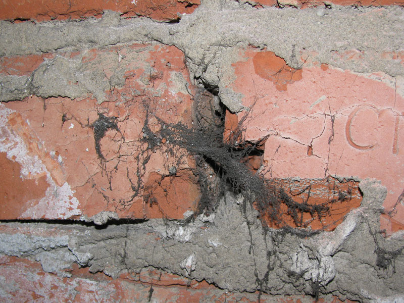

И еще вопрос. Вот посмотрите на фото, что это?
Это образовалось под "древним" гипсокартоном. Это не вредно для здоровья?

mailmoney написал : что это? Это образовалось под "древним" гипсокартоном. Это не вредно для здоровья?
  • мне так кажется, что это древняя запылённая паутина. Невредно. Кирпич на вид сухой.

mailmoney написал : вот собрал этот каркас, какой то он "хлипенький".
какой профиль использовали? если Кнауф - то нет проблем, зашьёте ГКЛ - он укрепиться. Ещё даст хороший эффект двойной ГКЛ (по два листа на сторону)
Не кнауф, дешевле чем кнауф раза в 2, в леруа покупал. Тоже думаю про два листа, либо может поперечные профили прикрутить? Еще скажите в профилях ПС есть такой надрез в виде буквы "Н" для чего он?

mailmoney написал : Не кнауф, дешевле чем кнауф раза в 2,
поэтому и хлипенько, зашивать в 2 слоя обязательно, со смещением швов
mailmoney написал : поперечные профили прикрутить?
для жёсткости они ничего не дадут, а вот на горизонтальных стыках ГКЛ - обязательно

08.12.2010 в 08:46:24
это в высоту? когда одного листа не хватает по высоте?
и я так понял их надо чередовать еще (стыки), сначала лист вниз прижать, потом наоборот вверх (в шахматном порядке).
