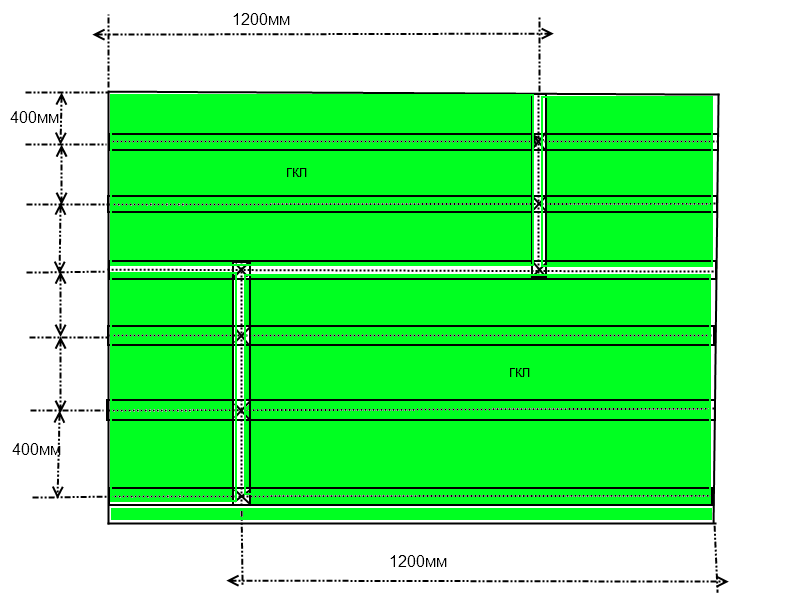

отделкин написал : а шьете в 2 слоя? и ведь у вас насколько я знаю работа в общественных помещениях поэтому наверное и так ,а вообще рама держит сама и вес и нагрузку на отрыв а профиля обходят раму и маскируют ее ,короче как обычная стенка
восновном в два слоя.. я не искал, но помоему по технологии стена под плитку ТОЛЬКО в два слоя делается.. Вы к самой раме прикручиваете листы , или только к профилям каркаса ? почему смешно, спрашиваете ? -если б я такой карказ вокруг него сделал, меня б начальство убило..Мы две как минимум 50-ки усиленные ставим по сторонам и прикручиваем к раме.. а то и 75 или 100 UA ( усиленные профили )

4eh написал : Мы две как минимум 50-ки усиленные ставим по сторонам и прикручиваем к раме.. а то и 75 или 100 UA ( усиленные профили )
а зачем такое усиление нужно не задавались вопросом?
4eh написал : Вы к самой раме прикручиваете листы , или только к профилям каркаса ?
да прикручиваем
4eh написал : стена под плитку ТОЛЬКО в два слоя делается..
да по инструкции это так но например про профиля там ничего не сказано ,можно конечно купить и аллюминеевый каркас и поставить его ,но вот только есть ли смысл закапывать деньги,я понимаю у вас там проект и все строго и мастер не будет(да у него просто нет)использовать другой профиль а у нас в кинотеатрах и дискотеках стоят такие горшки я я думаю что сделаны они не по усиленной технологии это точно

14.04.2011 в 22:44:31
Iwast написал : Как часто делать поперечины между стойками из ПП?
делаем только на стыках листов

4eh написал : но помоему по технологии стена под плитку ТОЛЬКО в два слоя делается..
делаем в один слой

Umka написал : и двойная обшивка.
кстати, под инсталяцию двойная обшивка - обязательна?
всё в голове (с)
14.04.2011 в 22:47:20
koris написал : двойная обшивка - обязательна?
по инструкции да
