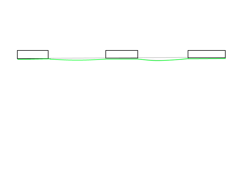

4eh Фото информации не добавит, там в принципе на рисунке видно: ГВЛ хочу смонтировать на кирпичную перегородку между ванной и туалетом, соответственно дверей там не будет, максимум будет полотенчик висеть. Просто стена в полкирпича, поэтому штробить под водопровод опасаюсь. Может быть таков вариант:
Еще вопрос: насколько необходимо делать двойной слой ГВЛ? Если все-таки это строго необходимо, то опишите плиз кратенько технологию или приведите ссылку.
15.04.2011 в 08:47:07
Iwast написал : насколько необходимо делать двойной слой ГВЛ?
я вообще не понимаю почему все так упираются именно в ГВЛ? на рисунуе нормальный вариант ,в углу плиток вместо затирки использовать силиконовые затирки,Я использую ГКЛ,расстояние между стойками 40см в 1 слой 12мм(на 2 слоя не все согласны а в стесненных условиях тем более и еще подорожало все и ГКЛ и железо)
Iwast написал : : ГВЛ хочу смонтировать на кирпичную перегородку между ванной и туалетом
можно было и без профилей,но наверное нужно скрыть какие нибудь трубы
Iwast написал : опишите плиз кратенько технологию
ПН на пол и ПН на потолок,к стене кирпичной тоже ПН ,потом от угла выставляем стойки с шагом 40см по центру стойки,крепим их к ПН(верх низ) потом подвесы к стене с шагом 80см или 2-3 подвеса на стойку,закладные если надо например для полотенчика или еще для чего,и обшивка стены
