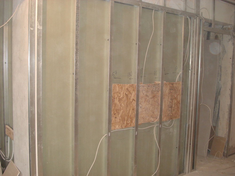

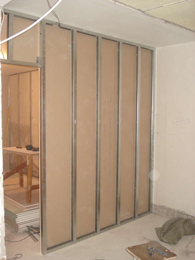

да люди просто постоянно бредят этими перемычками кто стену шьет как потолок в клетку кто в высоту стойки 2,7м пытается еще в середину перемычку поставить как например 2chio скажу вам что не надо еще и стойки ставите через 40 зачем перемычки? и так будет хорошо а жесткость они добавляют при высоте 4 и более метров ну если просто не хотите куски выкидывать то можете конечно сделать но смысла в этом нет

А вы вроде собирались стенку на ГВЛ монтировать или предумали? вот на фотках кстати полы с ГВЛ и на них прегородки можно увидеть по линии старого пола гдето 5-7см высоты прибавили а до этого люди мерзли так как 1 этаж а сейчапс хорошо тепло говорят

все эти перемычки и клопы на профилях только добавляют горбов на плоскости стены...ИМХО а я еще делаю так: две стойки соединяю меж собой "спинами" друг к другу саморезами и потом эту спаренную стойку ставлю в направляющие.потом с картоном вместе еще жесче получается...
