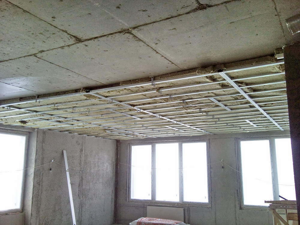

Umka написал : Цитата Сообщение от lDeNl Посмотреть сообщение , рабочие сделали подвесной потолок, на виброподвесах и на дном стыке, он у них получился около 6-9мм, всмысле один стык продольный на весь потолок???
Да, один стык, ну точнее 2 стыка, по всей длине комнаты, но второй стык не трескается, и если наклеить сетку, то думаю будет нормально, а вот стык который получился около 6-9мм трескается сразу... А вообще Дом 2009 года, говорят еще будет проседать... может сразу и не потрескается но потом...?
Def461 написал : Фото хоть дайте
А что там фоткать, трещину? Там уже все за шпаклевали внутренностей не видно :(
