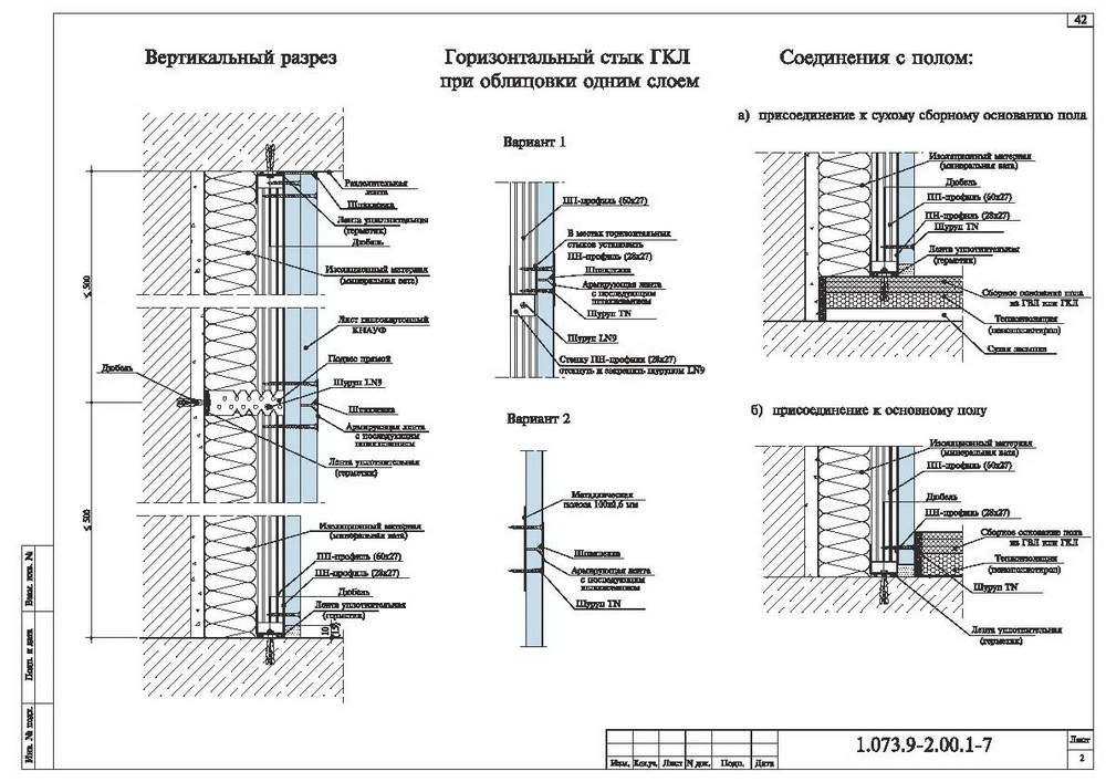

almeca написал : Покажи!
Umka написал : и мне тоже...
пожалуйста:
потолок: http://knauf.ru/products/turnkey/product.wbp?root_id=80a2d051-3e36-488e-9fbe-4fad713a6f96 облицовка:
всё в голове (с)

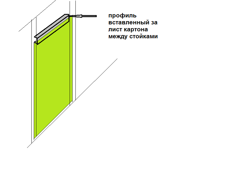

Umka написал : стоят у тебя профиля,от края одного до края другого 54 см(при расположении через 60).прикручиваешь лист гипса на них,между профилями по верхнему краю листа у тебя получается край листа как бы в воздухе.....отрезаешь профиль размером 54 см и заводишь его за лист и опускаешь на половину вниз, и держа рукой прикручиваешь к листу по всей длине,ну это 3 самореза,теперь у тебя получается на краю листа между стоящими профилями еще наполовину утопленная вниз перемычка....прикручиваешь верхнюю часть каркаса по периметру и потом ,когда лист зафиксирован,прикручиваешь перемычку,но надавливай на саморез с постепенно возрастающим напором, чтоб не оторвать профиль от тела листа низа,...всё стык у тебя зафиксирован на профиле!!!
во, я именно про это и говорил! не выйдет из меня писателя! :)

koris написал : облицовка:
да, ты прав.. Не видел такой картинки. Разберусь.

almeca написал : да, ты прав.. Не видел такой картинки.
если б знать как - выложил в Интернет все альбомы кнауфские...

koris написал : выложил в Интернет все альбомы кнауфские...
да они там есть, просто там масса картинок, на все случаи жизни. Вот твой вариант , возможно, для какого-то специального случая. Посмотрим.
