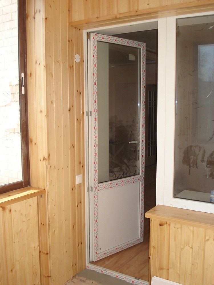

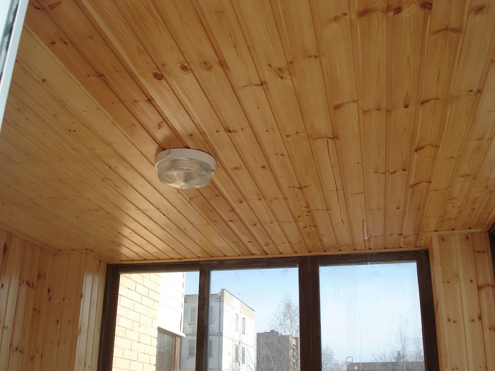

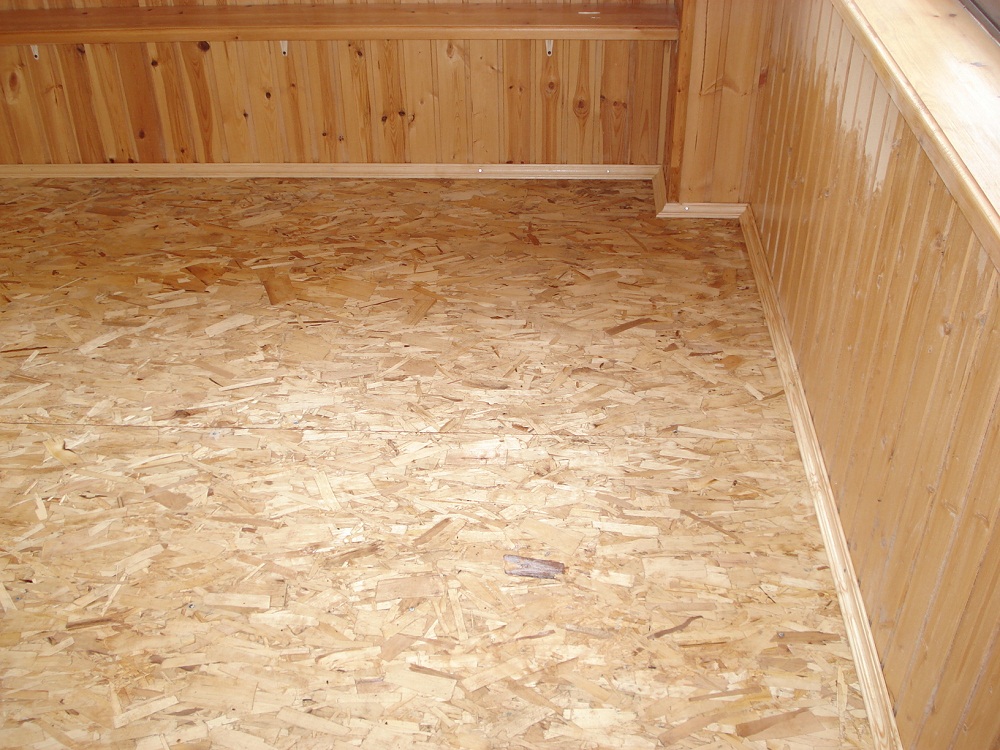

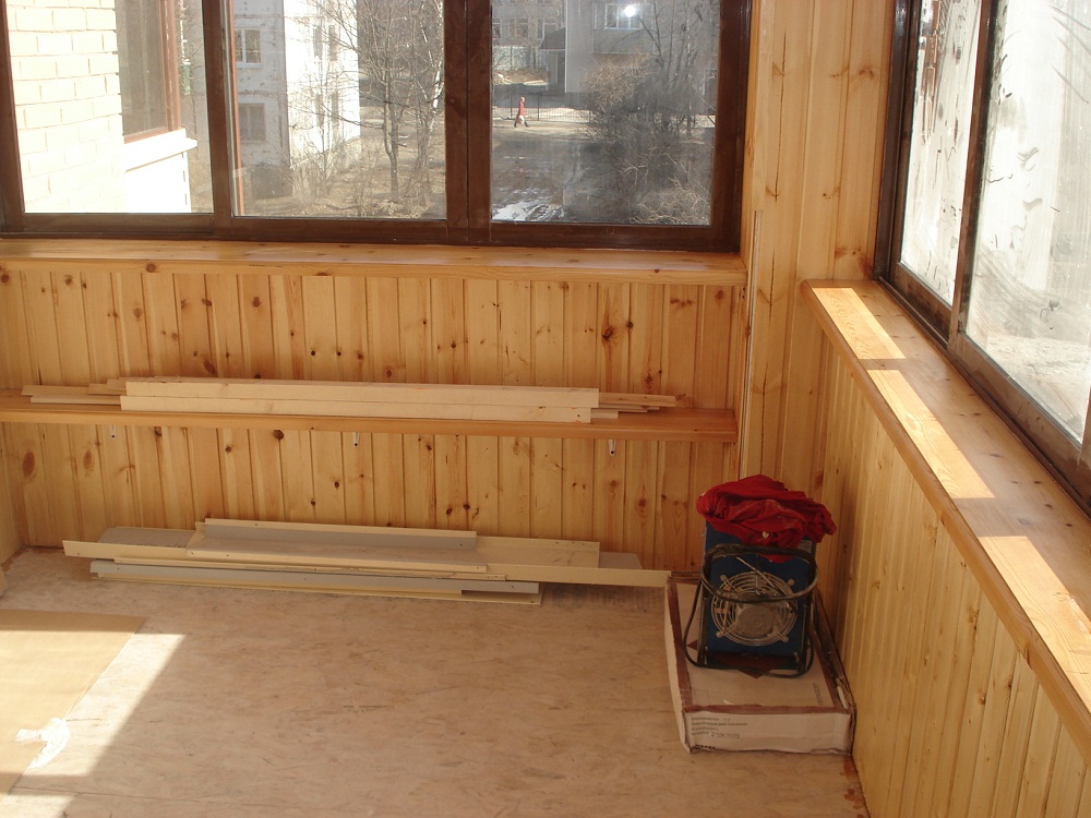

Umka, а ты кстати не пробовал ПВА заменить на пену? я делал так когда лень было мазать ПВА а пистолет всегда с баллоном нанес полосу и сразу лист прижал, проверял как держит мне показалось не хуже ПВА и вообще пена сцуко универсальная вещь что я только на нее не клеил самое экстремальное(думал буду переделывать)это вагонка на ГКЛ на неотапливаемом балконе вот фото(всякие углы и выступы это металлическаяе конструкции балкона они обшиты ГКЛ) сейчас уже вагонке 5 лет и не одна не отпала
