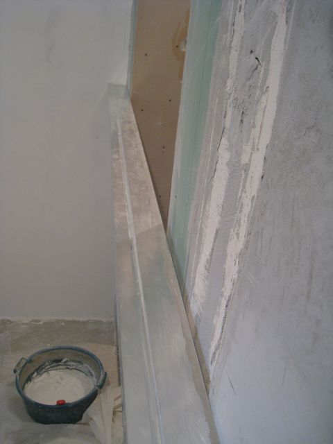

koris написал : надо дверной проём понизить... делали по проекту, там высота проёма - 210 см, приходил дверник - говорит, что надо 206, а стены уже готовы под покраску... как мне кажется, если использовать Шитрок с лентой - гемору меньше...наклеить ГКЛ,
А смысл? Высота дверного полотна 2000мм., коробка - 35-40мм. Зазор на пену - 1-2см. Итого - 2360мм. Плюс наличник - 70мм. Всё прекрасно перекрывается.

я в дверях - полный ноль... дверник сказал, что высота проёма должна быть 2060 мм, максимум - 2070...:confused: двери - "София"

koris, ну так и приклей пару слоёв гкл. а по торцам просто прошпатлюй вровень с стеной . зачем там лента не поиму

koris написал : я в дверях - полный ноль... дверник сказал, что высота проёма должна быть 2060 мм, максимум - 2070...:confused: двери - "София"
Он размеры по минимуму берёт. Если ещё нижний коробочный брус будет, то вообще айс.

витаон написал : зачем там лента не поиму
стены под декоративную покраску, лопнет по шву потом...

koris написал : стены под декоративную покраску, лопнет по шву потом...
откуда там шов. клеишь то в плоскость намазывая сплошняком и до упора. можно и шурупами прихватить. не будет там трещать хоть убей. там монолит получается.не хочешь гкл поставь два правильца и накидай волмы. точнего не треснет
Это дело всё потом наличником закроется.

Master111 написал : Это дело всё потом наличником закроется.
2.10 не закроется. полотно 2м плюс зазор у пола 1см. плюс зазор между коробкой и полотном 5мм. итого 2метра 2см максимум. наличник 7. а клеется он практически вровень с коробкой мм3 отступя. вот и получится максимум 2.09

Ну не знаю, всегда делали проёмы 2100, и нормально всё закрывалось. Но если надо, то, почему бы и нет. Пришурупить ГКЛ к верху проёма - и все дела.
