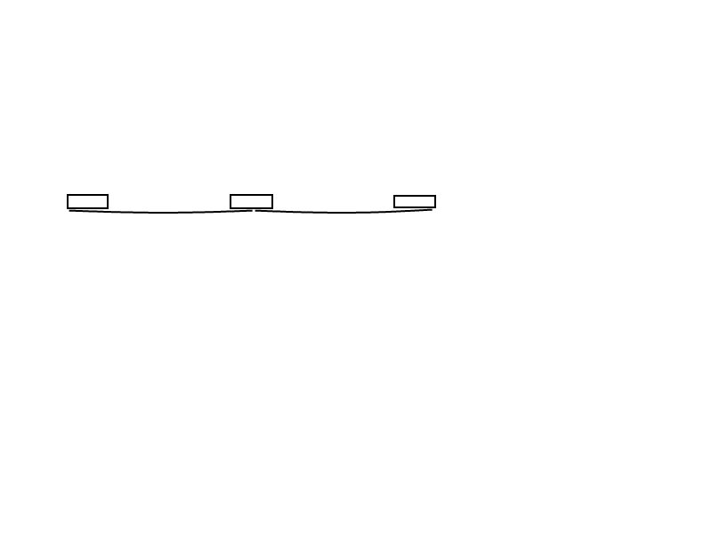

Umka написал : ладно я уж как делал всегда так и продолжу..
поддержу, хотя надо попробовать для снижения общей стоимости конструкции
Umka
Umka
Регистрация: 23.11.2010
Сообщений: 2516
25.02.2012 в 12:48:22
baly написал : попробовать для снижения общей стоимости конструкции
да вот как раз то и нет мне так кажется...10 на провис гибче 12-го...и профилей надо больше...тут я смотрю под нее вобще решотку делают 40х40....на фиг....

Umka написал : решотку делают 40х40
кто так делает
Umka
Umka
Сообщений: 2516
25.02.2012 в 12:53:19
витаон написал : 12 можно каркас через 60 крутить.
вот такое получается когда идет шпаклевка по всей квартире от влажности под собственным весом провисает...

Umka написал : те кто 10 работают:)
я поперечные при 40 ставлю только на стыке листов т. е 40 на 250 получается. нафиг они в средине чтобы один саморез закрутить
витаон
витаон
Регистрация: 04.02.2010
Ростов-на-Дону
Сообщений: 12032
25.02.2012 в 12:57:16
Umka написал : вот такое получается когда идет шпаклевка по всей квартире от влажности под собственным весом провисает...
при 12 не замечал такого.

Решётку делают, когда высота от потолка большая. Для пространственной жёсткости. От 10-ки на потолок тоже давно отказался. Один слой 12,5мм и "нефиг париться".:)
