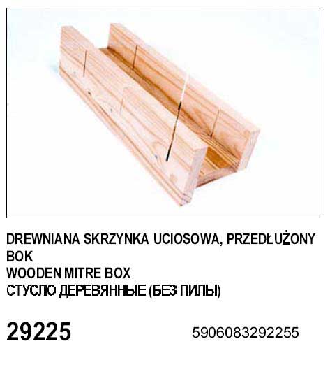

Не знаю по адресу ли обращаюсь. Есть задача разрезать на небольшие части алюминиевую трубу диаметром 600мм и с толщиной стенок до 2мм. При этом разрезы должны быть максимально ровными. Ножовкой не получается достаточно ровно резать, думаю про стусло, только есть сомнения на счет удастся ли достаточно крепко закрепить в нем трубу. Может у кого-нибудь есть какие еще идеи? Спасибо заранее (:

Берете бумажную полосу (надо два метра примерно) и накладываете (наматывате) на трубу, чтобы края сошлись. Если все сделать правильно, то край бумаги будет строго перпендикулярным оси трубы. Приклеиваете скотчем бумагу. Далее засверливаетесь (останется отверстие) или запиливаетесь ножовкой (чтобы прорезать стенку в одном месте). А потом берете лобзик с пилкой по металлу и вперед, по краю бумаги, прямо сквозь скотч. Будете пилить аккуратно- будет аккуратный рез.

26dx написал : Ножовкой не получается достаточно ровно резать, думаю про стусло, только есть сомнения на счет удастся ли достаточно крепко закрепить в нем трубу
сколотите стусло сами ...да так ,чтобы труба Ваша в него плотно входила - между вертикальными пластьями расстояние 6см сделайте... ТРУБА-то Ваша может всё-же 60мм -А ТО 600мм -это Вы "ЗАГНУЛИ" :):):)
