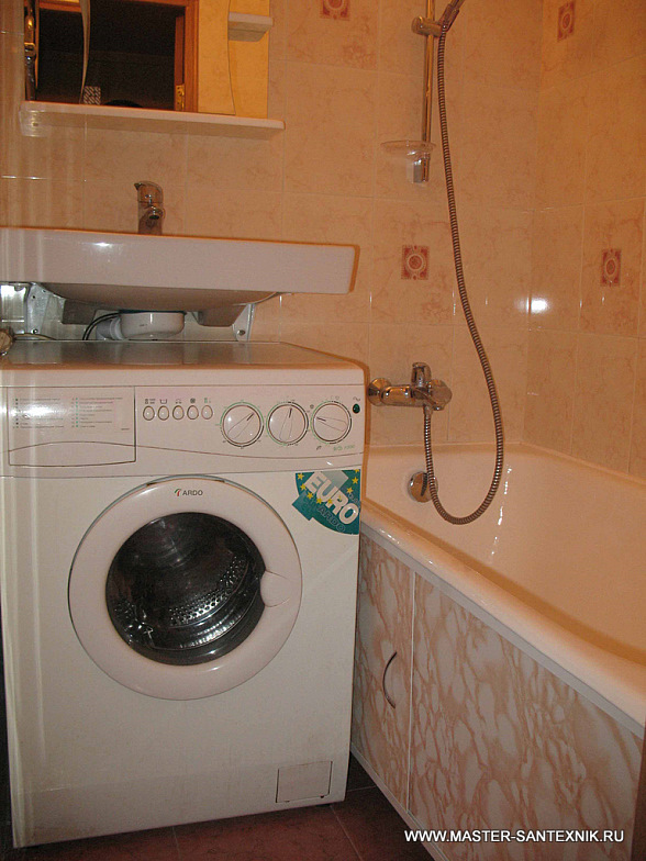

Хочу купить раковину кувшинка, чтобы убрать под неё узкую стиралку высотой 85 см.
Вопросы:
1. На какой максимальной высоте можно установить раковину типа кувшинка? На всех сайтах эти раковины установлены низко под компактные стиралки высотой не более 60 см., но на новую стиралку денег нет.

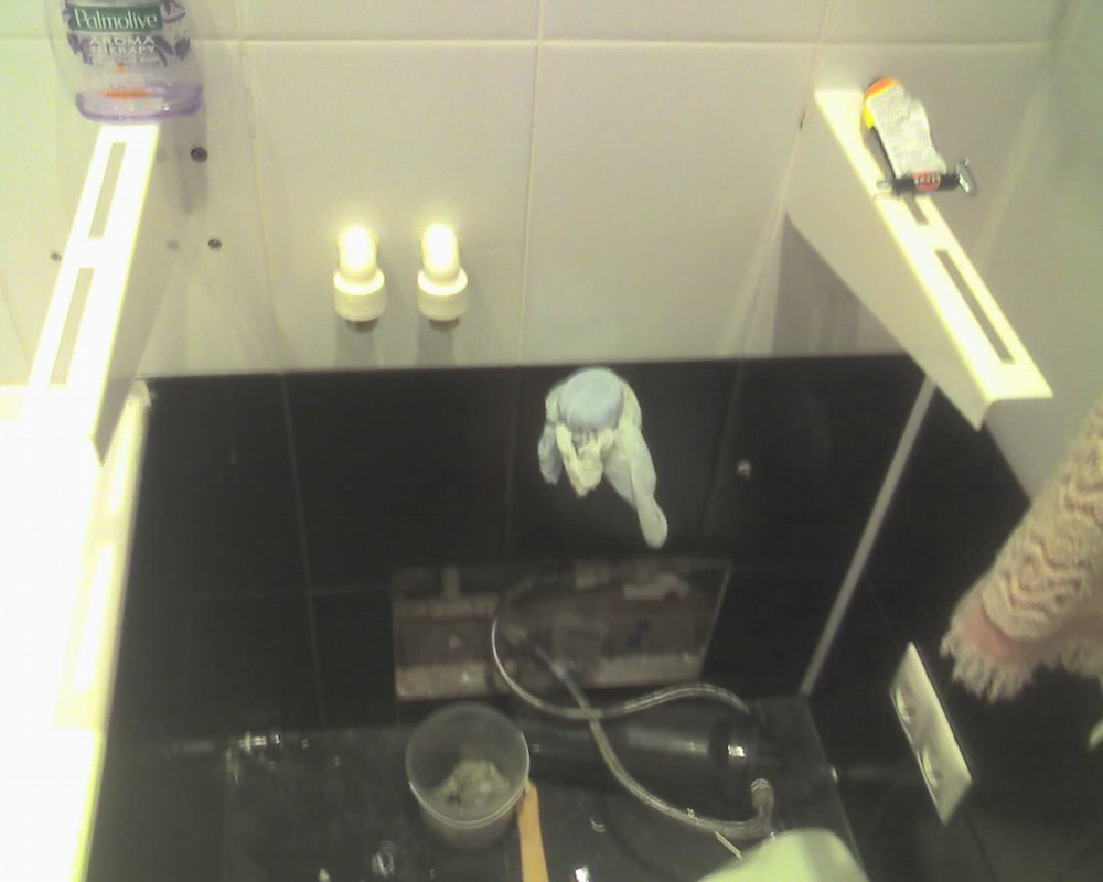

  1. С учетом того что у Вас слишком высокая стиральная машина то все равно придется делать пьедестал/подиум/помост - так-что просто положите раковину на пол и померяйте уровнем ее максимальную "высоту", добавьте к тому что получилось высоту стиралки и пару сантиметров "зазора" - получится высота верхнего края раковины. Когда будете вешать раковину то не забудьте что крепления расположены ниже верхнего края ;) .

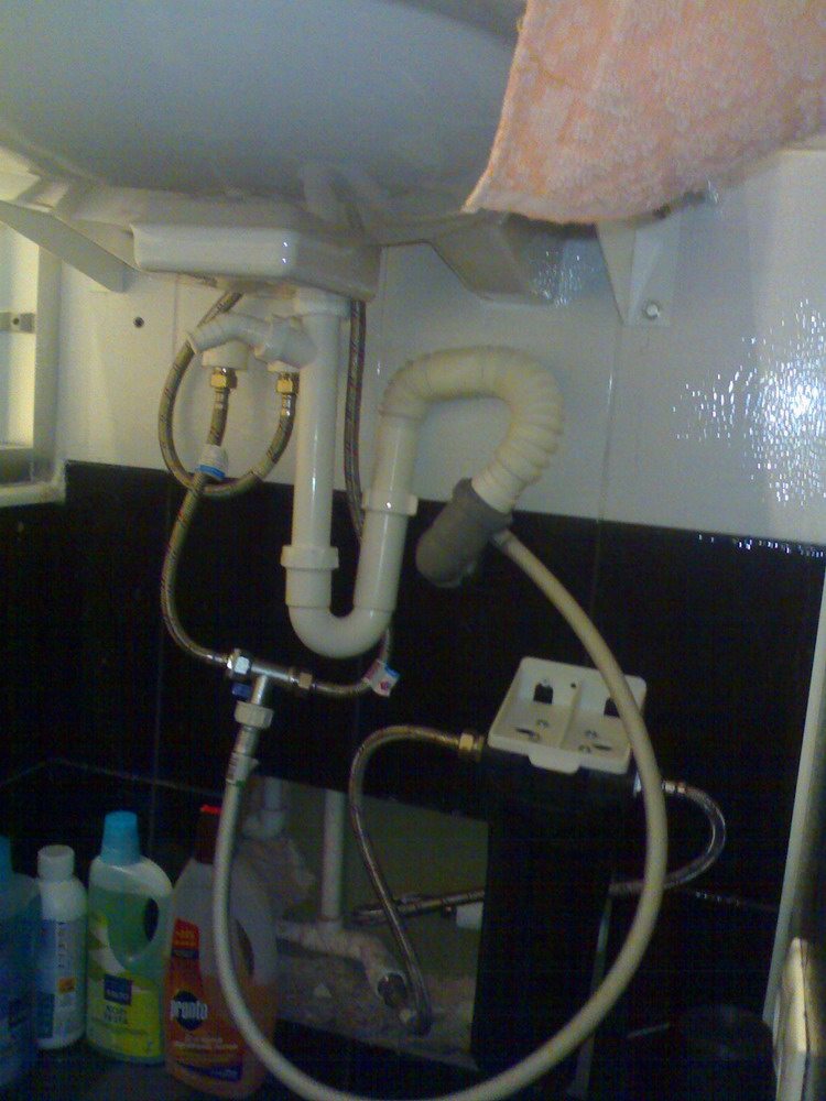

  2. Вообще-то с такой раковиной должен идти и сифон с дополнительной вставкой (см.картинку) - для подключения слива стиралки.
  3. Крепления тоже должны идти вместе с раковиной (см.картинку) - в прорези вставляются зажимы (что-то типа дюбелей-бабочек) которые и притягивают раковину к кронштейнам.
P.S. Спец.раковинами пользуюсь с 1997 года. Вот нашел фотографии ремонта перед заселением в новую квартиру.

viksh72 написал : сифон с дополнительной вставкой (см.картинку) - для подключения слива стиралки
А дырку в этой вставке нужно ещё чемто заделывать, или шланг стиралки можно одеть на эту вставку?

Alexandra5 написал : Непонятно какой ещё пьедестал нужно делать доколниельно к раковине?
Дело в том, что комфортная высота верхнего края раковины ~87см - собственно из-за этого и делают стиральные машинки "под раковину" высотой не более 60см. Заметьте -кухонная мебель (мойка и разделка) имеет примерно такую-же высоту. Если раковина установлена более высоко то это очень неудобно. В Вашем случае раковина будет на высоте ~110см, а то и повыше. Для проверки можете провести нехитрый эксперимент - "увеличьте" высоту кухонной раковины (можно положить на пол толстые книги и встать на них коленями) и попробуйте в ней умыться. Поэтому для компенсации высоты Вашей стиральной машинки (85см) придется делать помост ~25см высотой. Его можно сделать, например, из толстой широкой доски с ножками из того-же материала (см рис.).
Alexandra5 написал : А дырку в этой вставке нужно ещё чемто заделывать, или шланг стиралки можно одеть на эту вставку?
Шланг просто одевается на вставку - там даже "ступеньки" есть для разных диаметров шлангов. Шланг должен вставляться с усилием - чтобы не сорвало при сливе. Вставка с одной стороны заглушена - поэтому не забудьте ее "разглушить" :) - срезать. Кстати, если вставку выкрутить то с другой стороны там тоже есть "ступеньки" для шлангов - т.е. вставку можно перевернуть.

viksh72 написал : В Вашем случае раковина будет на высоте ~110см,
104 см, раковина "Сантек".
