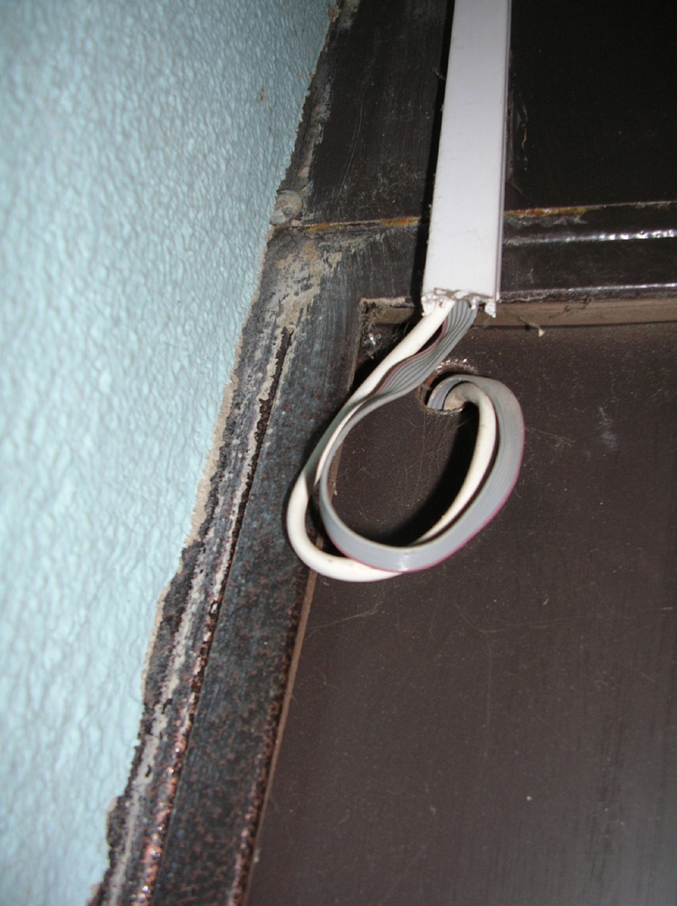

dinamit007 написал : Шлейф от домофона идёт семипроводной. Крайний провод - красный.
Это не особо важно - важнее фотография и номера квартир на этаже.

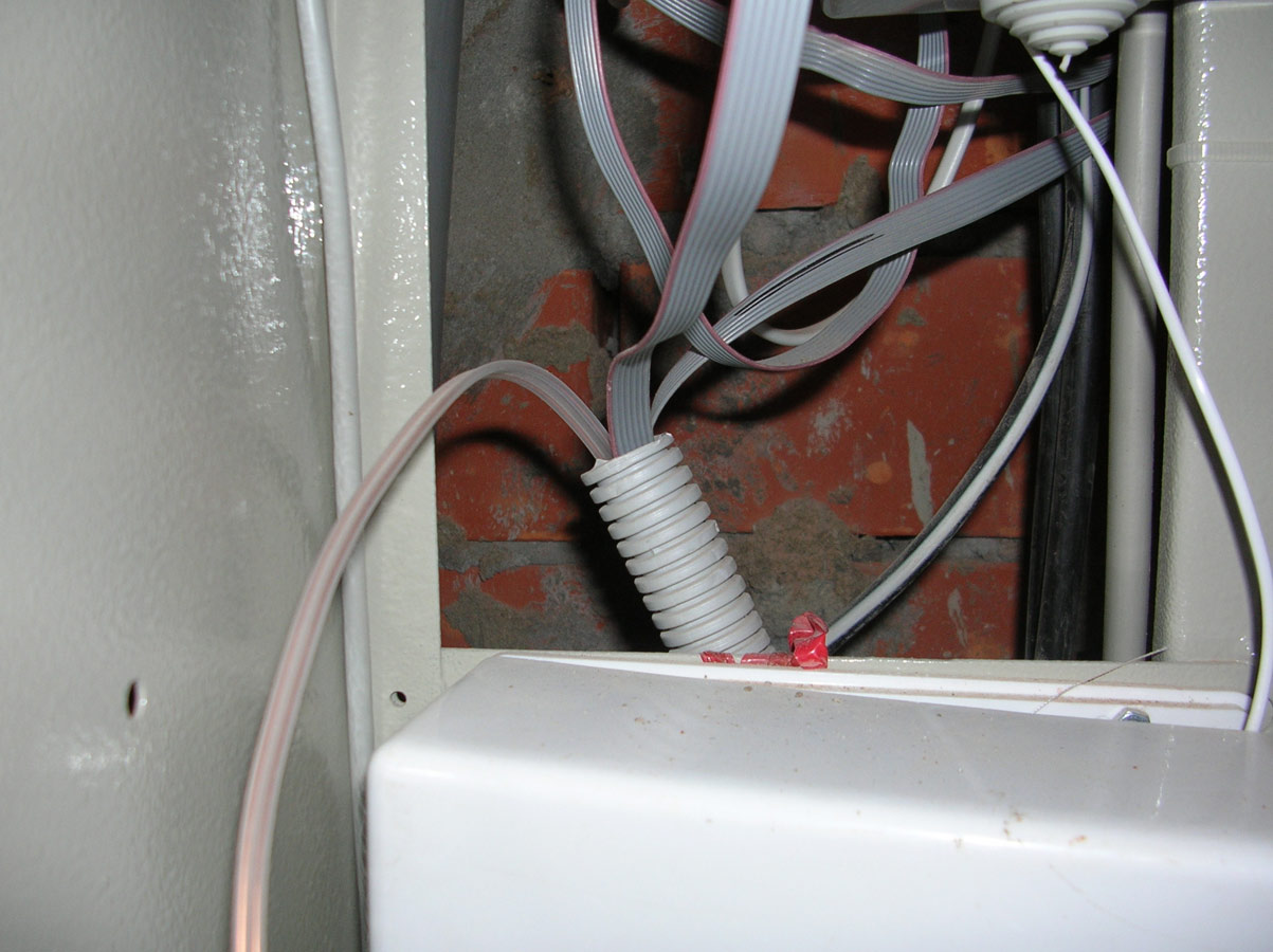

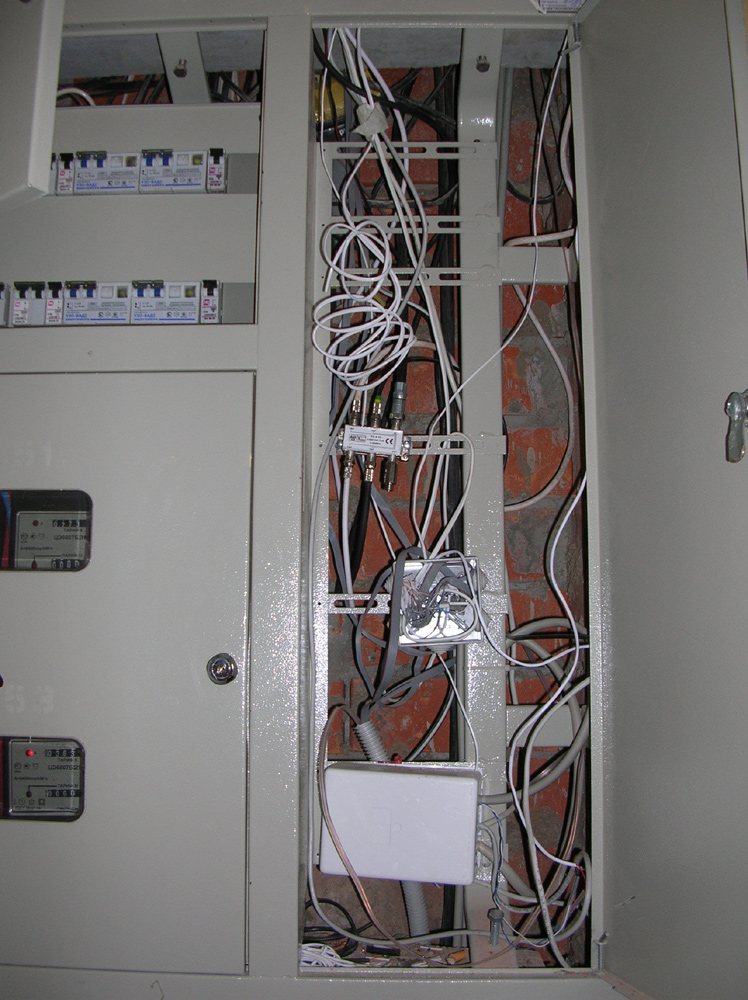

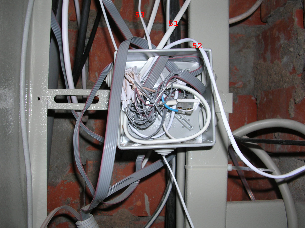

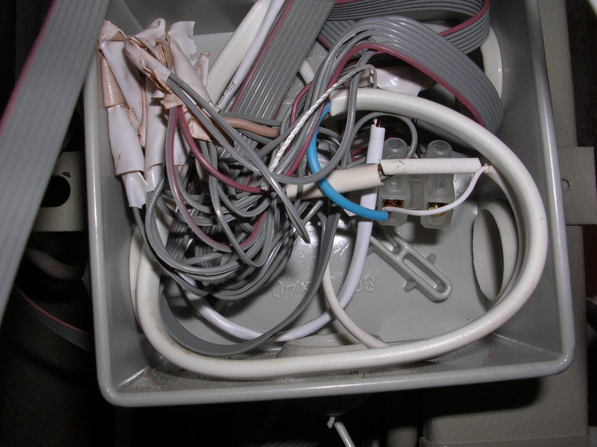

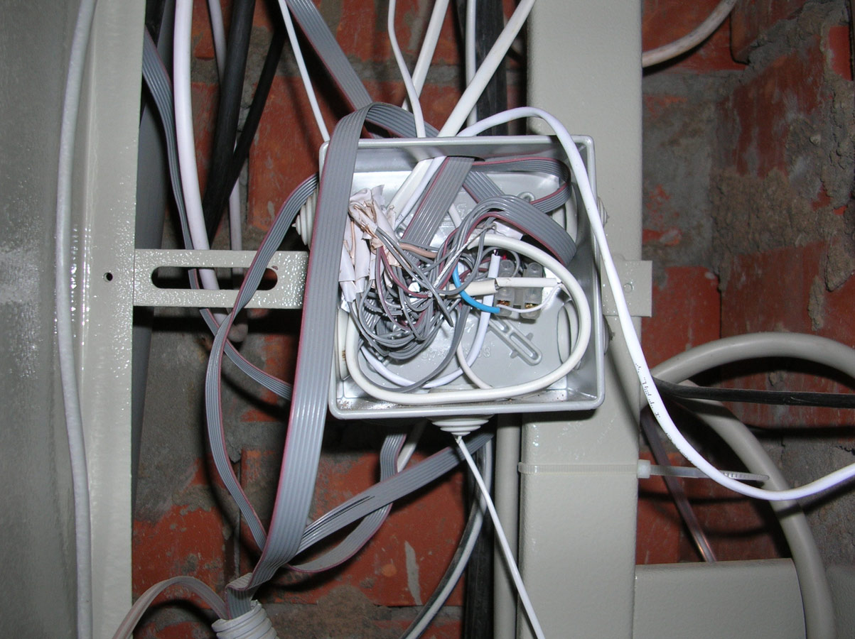

Наконец то долгожданные фотки - заменил гнилые аккумуляторы на батарейки duracell LR6, выключил весь звук в фотоаппарате и пошёл на шпионскую разведку... В подъезде всего 19 квартир (№50-№69). Моя - №50. Мой КСПВ 4х0,4 висит в слаботочном щите сверху развернувшимся мотком. На одной из фоток коробки обозначены номера квартир, куда отходят провода (соседские домофоны). На этаже квартиры №50-№53. Почему-то из двери выходит один шлейф, а из гофры - два - необъяснимо, но факт... Проводов в коробке "очень мало", поэтому без Вашей помощи - никуда. Всем спасибо!

dinamit007 написал : Проводов в коробке "очень мало", поэтому без Вашей помощи - никуда.
Да уж... дествительно, "очень мало" ;)
При таком количестве квартир (2 провода - десятки, и 10 - единицы) разобраться проще следующим образом: "+" трубки подключите к проводу общему с проводами соседей, а "-" к проводу из ленточки, предшествующему (по последовательности в ленте) до квартиры "51". Распрямите ленту шлейфа и сразу увидите последовательность подключений.
dinamit007 написал : Почему-то из двери выходит один шлейф, а из гофры - два - необъяснимо, но факт...
А промежуточного блочка на глаза не попалось? Должен стоять координатный коммутатор.

sergey_sav написал : разобраться проще следующим образом:
Думаю, что проще можно объяснить несколько иначе - по одной жиле из каждой квартиры на вашем этаже скручены вместе и подключены к одной из жил шлейфа - в эту же скрутку надо добавить одну жилу своего кабеля ( это цифра 5 десятков ). Вторую свою жилу, как уже говорилось, надо подключить к жиле шлейфа между жилами квартиры 51. А + и - можно уже определить методом тыка при подключении трубки - или так или так ...

бывает одна маленкая неприятность - при ошибке расплюсовки при подключении , вызвная панель на подъезной двери может глюкнуть и повиснуть , что особенно актуально для цифровых панелей , у аналоговых то же иногда случается , хотя и значительно реже - полярность можно определить мультиметром в режиме измерения постоянного напряжения !

а надо ли Вам лезть в чужую систему? если с домофонщиками никак не состыковаться, то просто пусть подключат кабель, и подпишут как подключили, или сами у себя трубку зацепите, а в щиток на кабель этикетку прикрепите с надписью, но так что бы даже дурак понял

Действительно трезвая мысль, но в этом случае и плюс с минусом опрелелять не надо - подключить в квартире трубку, а домофонщики в этажном щите сами полярность определят.

sergey_sav написал : А промежуточного блочка на глаза не попалось? Должен стоять координатный коммутатор
в ЩЭ его нет. Гофра приходит снизу. т. е. план действий при подключении таков:
  1. Зачищаю свой КСПВ, выбираю две жилы, какие правильнее (желтый, чёрный, белый, зелёный)?
  2. аккуратно (бесшумно) открываю коробку, прикучиваю один провод (какого цвета по правилам?) к левой клемме клеммника - туда, как видно по фотке, присоединяется как минимум две квартиры (провод третьей на фотке не проглядывается, потом ещё раз гляну в коробку). Скорее всего клеммник разбирать не буду для присоединения - чтобы не засекли по отключению домофона в соседских квартирах - просто подзачищу синий провод, идущий к этому клеммнику (идёт в квартиру 51) и присоединю по-русски... 2) Нахожу шлейф, к которому подключается квартира 51, в нем же нахожу, куда подключается квартира 52 (по логике должна быть рядом с квартирой 51), с другой стороны от провода квартиры 51 нахожу свободный провод (якобы мой), разматываю бумажную изоленту, по-русски присоединяюсь (какой цвет провода выбрать?), заматываю ей же, закрываю коробку и щит. А полярность подключения проводов к трубке на трубке написана? Все правильно?
sergey_sav
sergey_sav
Регистрация: 21.06.2007
Сообщений: 10547
13.04.2009 в 14:29:29
2dinamit007 Предполагаю, что в клеммнике Вам делать нечего. "По русски" находите общую точку соединения квартир 51, 52, 53 к ней подключаете один из проводов своего КСПВ (пусть -белый), далее ищите вторую точку подключения по пункту 2 для чёрного (пусть так) провода своего КСПВ. На домофонной трубке есть "+" и "-", к ним подключаете соответственно белый и чёрный провода своего КСПВ. Проверяете вызов квартиры. При удачном результате закрываете коробочку. В противном случае ищите новую точку подключения для чёрного провода. Всё.
