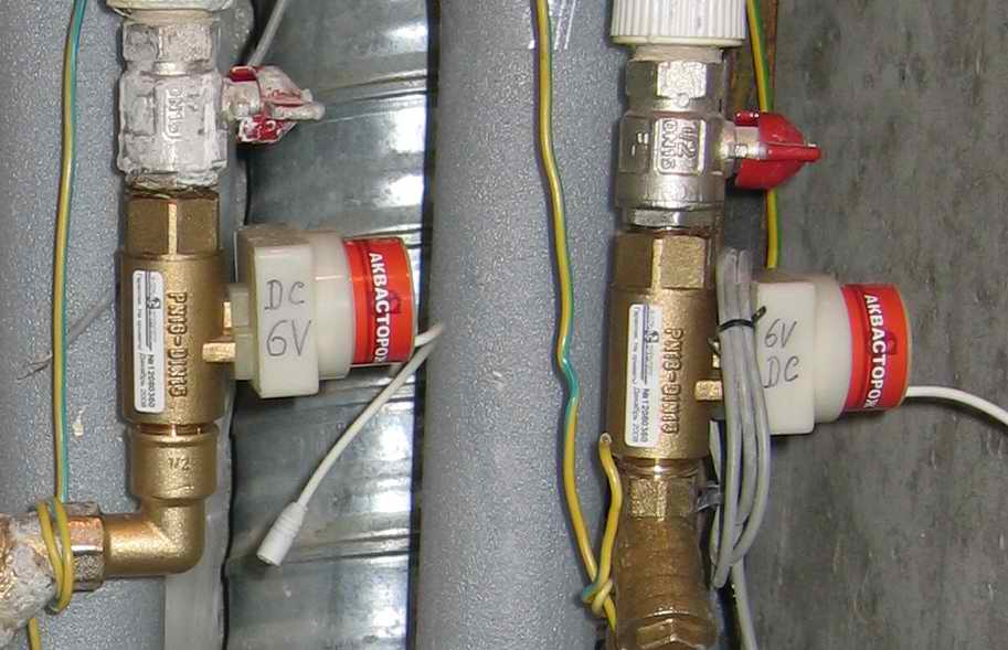

Купил себе Аквасторож. Меня прельстило автономное питание, проверил прямо в магазине от батареек и БП. Разводку только начал.

LAV написал : Купил себе Аквасторож. Меня прельстило автономное питание, проверил прямо в магазине от батареек и БП. Разводку только начал.
По рисунку видно, что кран не сервоприводный, а клапанного типа. Такие продаются отдельно, и сколько они стоят? Но, на сколько я понял, в ручную этот кран не включить?
