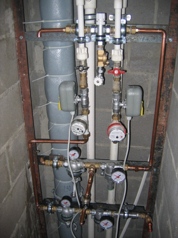

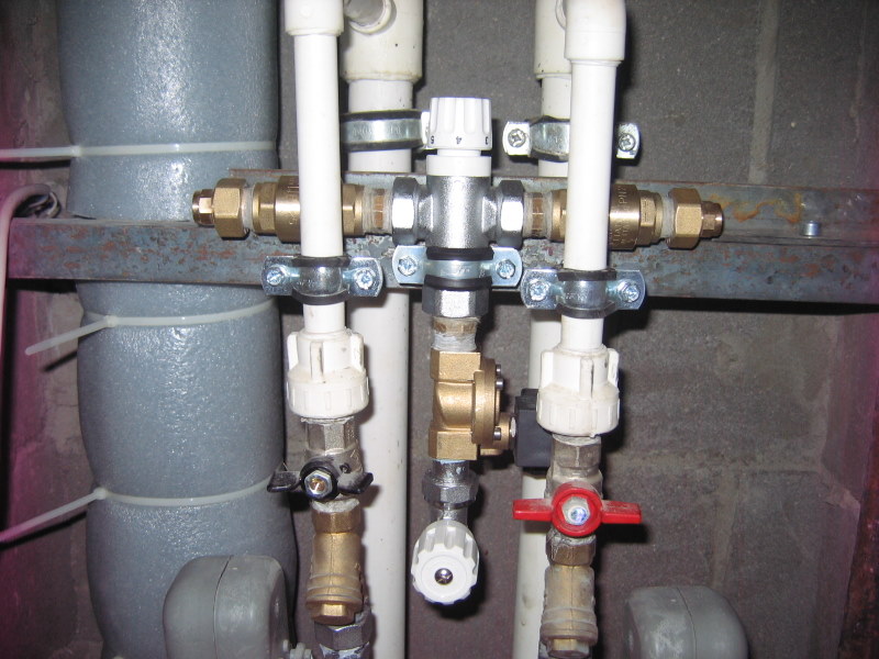

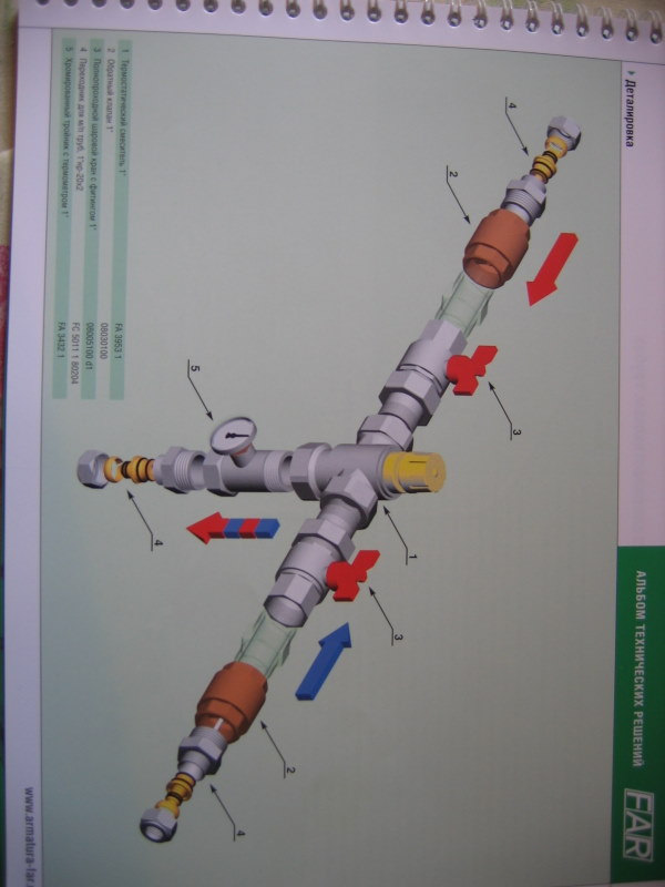

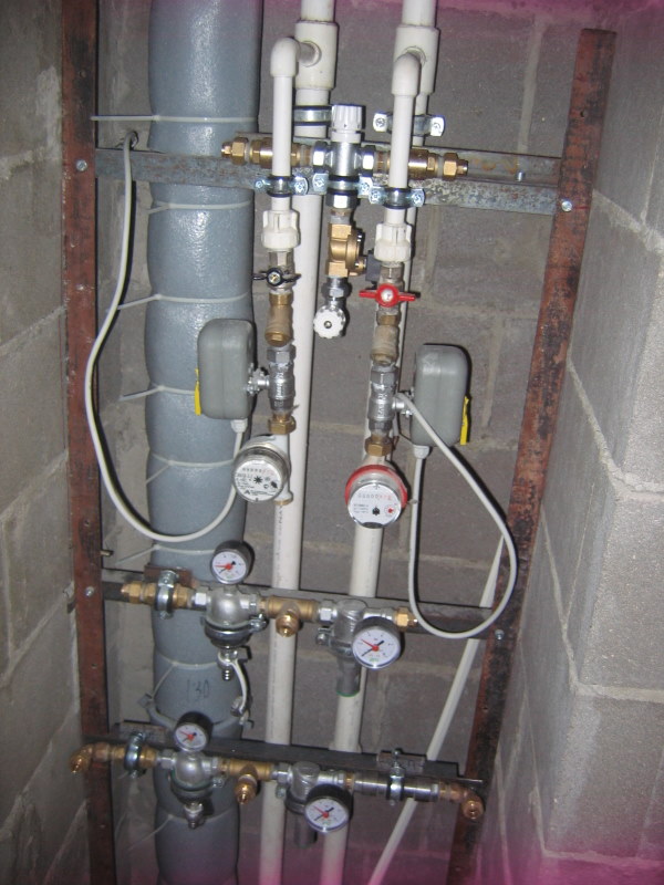

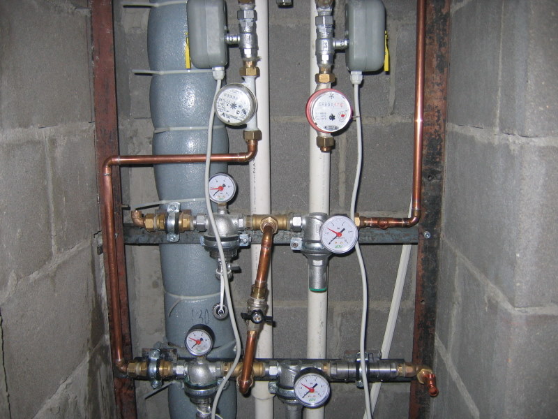

начал делать второй стоячок, моя мамзель увидала гигиенич душик и изъявила желание поиметь его,0(и меня вместе сним) в субботу носился как в ж..у ужаленный искал все компоненты к нему(доке спасибо за идею с термостатом) правда видел ее в альбоме тех решений фара, но вот применить его для душика это в самый раз, и всебы ничего но вот на душик я не расчитывал и на железо для него, поэтому начались танцы с бубном вокруг стояка куда бы его пристроить, но вроде пристроилось... выкладываю что получилось....
