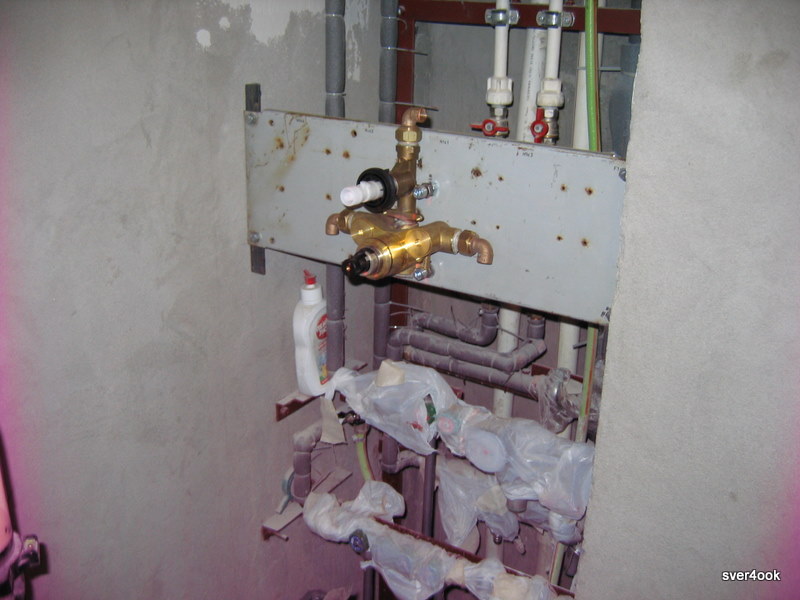

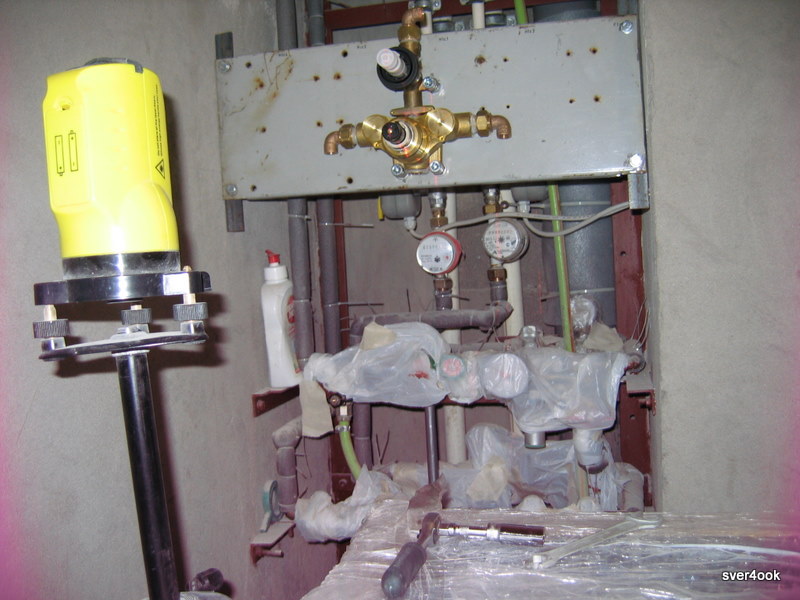

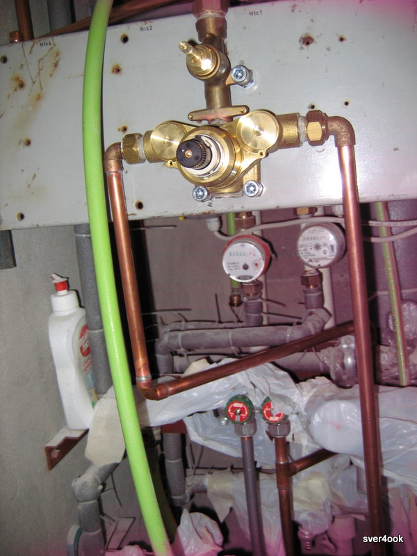

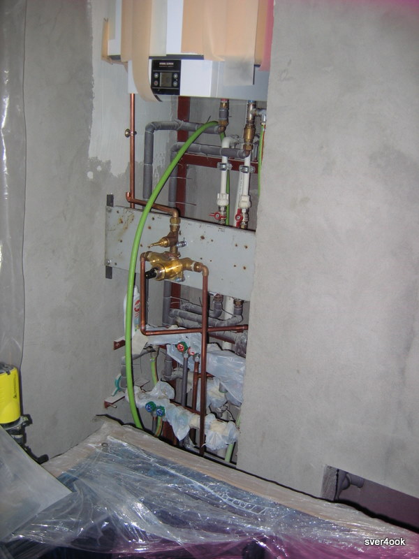

моё последняя доделка, моей второй половинке захотелось верхний душ, вот теперь его горожу, там термостатик и леечка 300мм......... красивенная зараза, с ней в комплекте перчатки идут белые, я то дурень когда принимал прямо так ее хапнул, зачто потом от своей получил срогий с предупреждением... фото прилагаются

Disturber
Disturber
Регистрация: 30.03.2009
Сообщений: 27
21.09.2009 в 16:09:05
sver4ook, а из каких соображений Вы краны с приводами поставили после грязевиков? По идее их нужно ставить сразу за отсечными.
sver4ook
sver4ook
Регистрация: 18.02.2008
Сообщений: 240
21.09.2009 в 17:00:48
Disturber написал : По идее их нужно ставить сразу за отсечными
водичка не айс, вот и решил подстраховаться, тетенька пломбиратор долго тыкала пальчиком в американку на нем, я ей на уши подсел пурги намел, она все и опломбировала...ну тааааак не хотела...
АлекСАН_dr
АлекСАН_dr
Регистрация: 12.02.2008
Сообщений: 8193
21.09.2009 в 17:08:43
sver4ook написал : водичка не айс, вот и решил подстраховаться
И совершенно напрасно. Грязевик тоже может развалиться.
